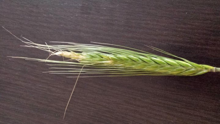

jaka macie dlugość kłosa Borowika i ile pieterek - u mnie 14 pieterek spodziewałem sie po tej odmianie czegoś wiecej. Być może tylko u mnie taki kłos ze wzgledu na mokre pole wiec prosze o opinie posiadaczy pszenzyta.
wczoraj pryskalem swojego borowika na choroby, sprawdziłem kilka kłosów i w zależności czy kłos jest z pędu głównego czy bocznego ma od 14 do 19 pięterek

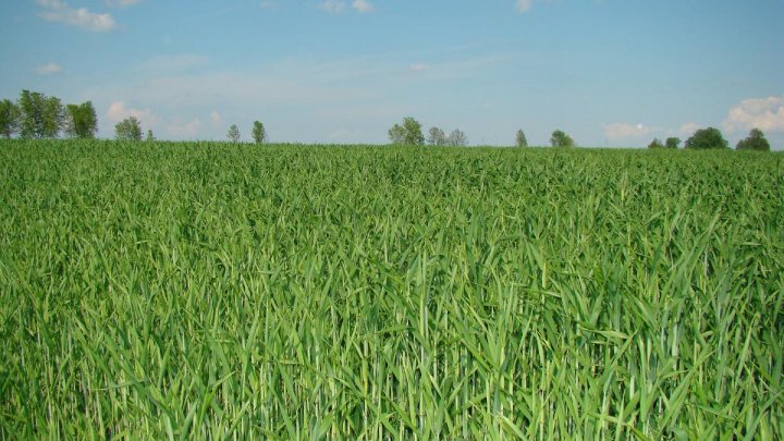

jesteś jak na razie zadowolony z odmiany ? pokrzewiło Ci sie dobrze, gęste masz ? wrzuć fote jak możesz- ja postaram sie dzis zrobic swojemu zawsze to mozna bedzie wymienic sie pogladami ;). Ja zastanawiam sie czy pryskac t2 (odmiana ponoć odporny ma kłos) narazie czekam az kłosy wylazą, bo narazie raczkuja. Na poczatku maja dalem t1 przy pierwszych objawach maczniaka (duet star) zalatwil wszystko.
pocieżkim dniu zajeżdzam, a tu na dobicie 12-14 pieterek tylko w pszenzycie :/ (o ile dobrze licze), zagesto posiane? pogoda napewno nie była sprzyjajaca i zimne pole ale tyle tylko na borowika ???
U mnie Borwo od 13 do nawet 19 pięterek tylko że nie jest za gęsty na 5 ton liczę :) Prysnąłem jeszcze na flagowy 10 kg mocznika i 5 siarczanu i przed kwitnieniem dam tebu.
Czy jak dawałem na pszenżyto T1 tilt turbo na T2 Falcon w fazie (BBCH 37-39) to teraz mogę dać tebu bo pojawia się rdza czy nie ma sensu no i chcę ochronić kłos bo nie wiem czy ten falcon będzie tak długo działał
rzeczywiście patrząc sprawia wrażenie że miało za mokro. zacząłem siać od 20 września norma siewu 160 kg skończyłem na pocz paźniernika z 200kg/ ha
bardzo ładnie mnie sie rozkrzewiło, odchwaszczałem w listopadzie maratonem, dałem łącznie 150kg azotu 60-60-30
na pierwsze kolanko dałem wirtuoza z moddusem- troche przypaliło ale teraz nie ma śladu a wirtuoz jeszcze trzyma, wczoraj pryskałem fandango zaczyna sie kłosić drugi i ostatni zabieg, kilka metrów w głębi nie jest czasem lepsze z brzegu zawsze troche słabsze? powiedz jak wrzuciłeś fotki to też dodam bo kiedyś chciałem i nie umiałem, albo daj maila to na poczte wyśle

U mnie glean z herb. poszedl a siane grubo w pazdzierniku, bo jak termin do 21.09 to byla susza jak ... mialo popadac i mialem siac. Jak popadalo to 2 tyg. walilo. Przy tych warunkach i tak dobrze, sasiedzi to jeden odlogiem zostawił, a drugi to rzepak albo cos co przypomina sladowo rzepak :).
Co prawda nawozu dowalilem sporo tak mi sie wydawało:
- 18 rozrzutników obornika 2.5t na 1ha
- zasialem 150 kg c1 na 0.6 i to zaginelo w akcji sporo wymokło
- polifoska 8 200kg na 0.6h bo tylko tyle dalo sie zasiać borowika, bo woda i jeszcze raz woda :/
- koniec marca 120kg saletry amonowej na 0.6
- strzelanie w zdzblo 90kg saletry
- oprysk od grzyba duet start + opty 20-20-20 + micro
- po oprysku ciagle byly liscie zólte wszyscy ze grzyb grzyb septo, a przegladajac rozne strony doszedlem ze poprostu zimno i fosforu brakło :/
- oprysk mocznik, siarczan magnezu + plonvit kali i poprawa tyle ze to zapozno i to duzo jesli idzie o termin !
-czekam az wylaza wszystkie kłosy i sie odkryja i za pare dni jade falconem i modlić sie pozostaje :)
Nauczyłem sie troche, wiem ze popelnilem wiele bledow nie potrzebnie dałem polifoske 8 trzeba bylo 6, obornik to nie wiem gdzie przepadł chyba u po 2 stronie globu wylazł !!! Fosfor trzeba bylo dac duzo wczesniej, opryski dolistne minimum 2 krotnie trzeba wykonywac mocznikiem.
1 rok testowy raczej nie bedzie na laurach, koszt spory 1500 na 0.6 jak da z 3t to bede sie cieszył - ale jakos ciezko to widze !
Jezeli w uprawie popełniłem jakies bledy prosze o wskazowki ucze sie caly czas a wszystko co wykonałem w tym roku bo to moj 1 rok siania + ochrona i wieksze nawozenie. Cała wiedze zaczerpnalem z tego forum i ciagle poglebiam :) za co DZIEKUJE wszystkim którzy udzielaja wskazowek i biora udział w dyskusjach.

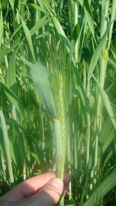

U mnie niestety pszenżyto też ma 12-13 pięterek (jak się wykłosi to wejdę w środek i dobrze sprawdzę) odmiana to twingo, przedplon to rzepak (dał 4t :rolleyes: ) następnie poszedł obornik świński (ok25t), pod korzeń 250 pol6, siane końcem września C1 w ilości 175kg, odchwaszczane jesienią końcem października.
Na wiosnę poprawka na dwuliścienne, 1l ccc + 0,25 modus, 2x mikro, 2x siarczan, 2x mocznik,t1 wirtuoz, t2 reweler (na razie zdrowe) azotu łącznie z opryskami 180kg i tylko 12 pięterek :( ;[ :unsure:. Faktycznie jest gęste i łładnie wygląda więc zobaczę co będzie w żniwa.

Panowowie stosuje ktoś insektycydy w pszenżycie po fazie kłoszenia ?? , pszenżyto Fredro wykłoszone już prawie w 100 % zabieg Falconem + micro + mocznik +s. magnezu wykonany , kłosy 14-16 pięterek na całym polu :) i nie wiem czy nie dać po kwitnieniu zapobiegawczo Fastac na robaki co myślicie ?? jak narazie nic nie było ale zbytnio nie mam wiedzy na temat insektów w zbozach wiec wolę się upewnić i dowiedzieć .
@d4rek
rada jeszcze to : nie patrz na kg tylko oblicz norme wysiewu zbóż na m2 jaką bedziesz miał obsadę , dawaj zabiegi micro , miedz i mangan jest bardzo potrzebny , u mnie pszenżyto Fredro C2 130 kg/ha 350-400 szt/m2 , 300 kg/Polifoski 6 , wapnowane po żniwach ph 5,5 był , przedplon jeczmien jary , T1 Wirtuoz ,T2 Falcon, odżywki: 3x mocznik +3x S.magnezu + 1,5L Cu (120g w dwóch zabiegach) + 1,5L Mn ( 240 g w jednym zabiegu) + 1L Fe ( 75 g) + Tytanit ( 2x 0,3L ) + 1L Zn (112 g jeden zabieg) + 0,35L B ( Boru 35 g jeden zabieg ) + Moddus 0,4L ( jeden zabieg) + 3xNPK dolistnie , były także jeden zabieg Wapnowitem + Fosfor hehe troszki tego było ale tam gdzie nie dostało micro kłosy 10 pieterek z pełnym programem intesywnego nawozenia mam 14-16 pieterek :) Do tego wiosna 300 kg Saletrosan , Strzelanie w źbło 125 kg mocznika , liśc flagowy/kłoszenie -125 kg saletry :) Pozdrawiam i też pierwszy rok stosuje taką agrotechnikę :)
Przy dość sporej obsadzie możesz liczyć nawet na 10t. Mało? :D Kłos może być krótki, ale dobrze wypełniony, ziarno dorodne o wysokim MTZ i plon może zaskoczyć. Ilość pięterek nie zawsze jest najlepszym wykładnikiem plonu. Co z tego jak będziesz mieć nawet 20 pięterek jak większość będzie puste, ale w kłosie będzie poślad zamiast ziarna.
