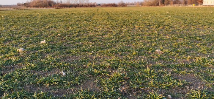

i poleciałem oglądać pszenżyta , u mnie wszystko jeszcze śpi aczkolwiek podczas  zimy też sporo przyrosło , skąd jesteś że tak ci wyrosło  ja okolice Radomia moje Belcanto wygląda tak

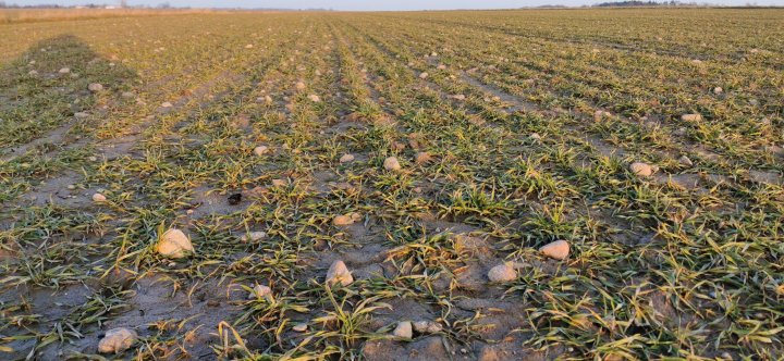

Pszenżyto Tadeus wydaje się ładniejsze od Belcanto a te żółte pasy o które się pytałem czy nie po legato zniknęły choć zboże tam widać słabsze to o co chodziło ?

Mialem tak samo pasy po legato i tak samo znikly sam sie zastanawiam..
