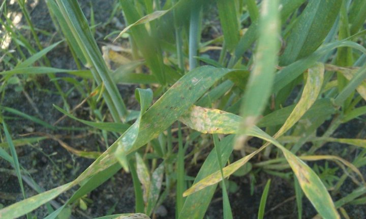

Witam ma ktoś posiane pszenżyto Milewo albo jakieś doświadczenie z tą odmiana? Jak tak to w jakiej jest fazie i kiedy bylo siane. U mnie siane bylo 20.04 ma wysokość ok 45cm i wydaje mi sie że jest w fazie BBCH 37 nie wiem czy cos z tego będzie
Zdecydowanie. Zdjęcie nie jest dokładne ale na 99% jest tam mączniak, infekcje septorioza też widać. Zastosowałbym tilt turbo ale na wczoraj albo i wcześniej. Choroby grzybowe należy zwalczać w momencie pierwszych oznak chorobowych a nie w momencie choroby właściwej.
Powinien zwalczyć, ale wiedz o tym że stosowanie fungicydów w fazie choroby właściwej czyli tak jak to było na zdjęciu jest nie do końca dobre. Roślina choruje i jest problem. Stosujcie w momencie pierwszych infekcji. Zwalczanie grzybów w tak późnej fazie to jak odchwaszczanie w momencie gdy chwasty już wytworzyły nasiona. Zwalczyć, zwalczy ale co z tego jak nasiona zdążyły już się osypać :D
