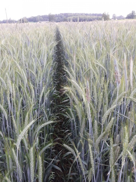

Witam dzisiaj poleciałem 0.5 ha na wciornastka bo duzo kłosów martwych i tak sie zastanawiam czy nie za wcześnie? niby jak rozchyliłem plewkę kłosa to ziarnko już zaczeło nalewać jest już z 2mm gdzie niegdzie dopiero zaczeło nalewać, czy to już po kwitnieniu / pyleniu? pylnikii częściowo białe częściowo jakby lekko żółtawe ale duzo na ziemi już leżało rozwiejcie moje wątpliowści
A one nie uszkadzają klosa w pochwie. I potem już są tylko skutki widoczne niby pryskac przed kloszeniem
tak spartoliłem t2 że nie dałem insektycydu, nauczka na kolejne lata ehh, teraz też są oglądałem plantacje i larwy sie pojawiły ale tylko na słabszym kawałku 0.5ha, na mocniejszej ziemi problem praktycznie nie występuje ale czasem się zdarzy sztuka zjedzona lecz tego nie ma sensu pryskać, przyglądnąłem się jeszcze raz kłosom i raczej jest po pyleniu ziarno sie nalewa wiec to już po kwitnieniu chyba że się mylę to poprawić
Edytowane przez Miro010
To efekt wciornastka albo lednicy. Tylko to raczej taka musztarda po obiedzie bo ja żadnego robaka tam nie widzę, to już żerowało. Ja do t2 dawałem decis mega a mimo to występują uszkodzenia
Wiem że po imprezie, ale czytałem że jeszcze nalewane ziarno może uszkadzać wiec 50zł d*py nie urywa a wole byc spokojny że chociaż troche je wytępie
