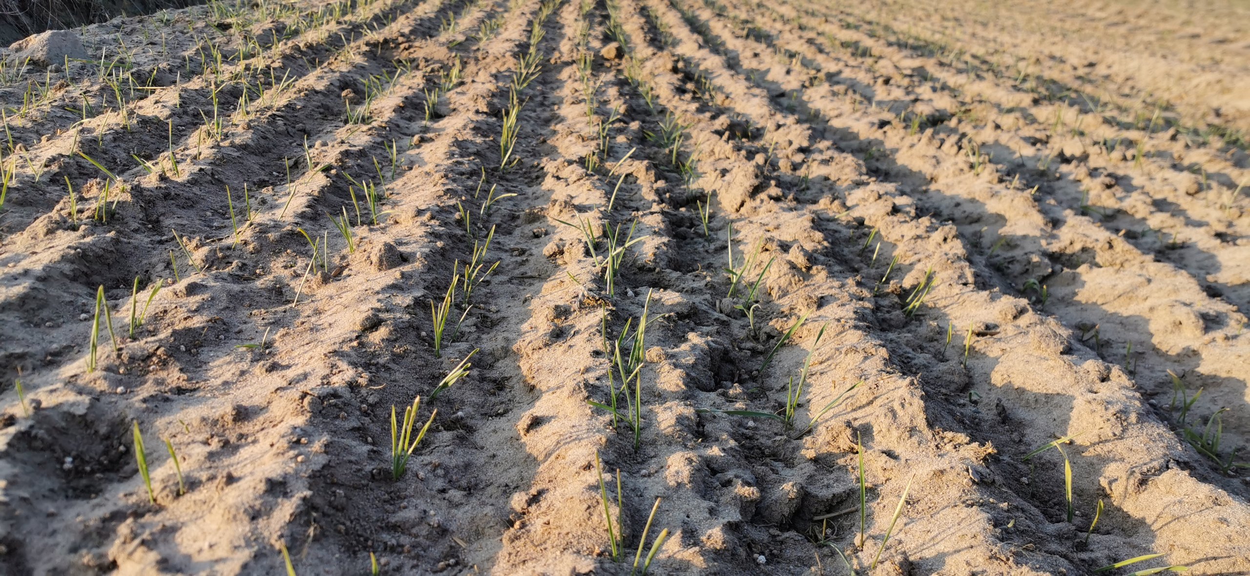

Ja mam bardzo dziwną sytuację z pszenżytem w tym roku. Zasiałem na dwóch różnych polach Borowika w takiej samej obsadzie. Jedno pole z fajną żyzną glebą IV klasy a drugie pole to typowy piach V i VI. Na IV klasie przedplonem był bardzo ładny groch i przyorana słoma z niego, a na piachu było żyto z wydajnością 1t/ha i zebrana słoma. Na obydwa pola poszło pod agregat 250kg polifoski 6, do tej pory identyczne również nawożenie N.
I wytłumaczcie mi to jakim cudem na tym piachu pszenżyto jest bujne i ciemno zielone a na tej lepszej glebie jest obraz nędzy i rozpaczy? Rośliny blade i liście pozwijane jakby z braku wody i do tego mocno fioletowe naloty oznajmujące niedobór fosforu.
Rolnictwo to strasznie skomplikowana sztuka.
U mnie orinoko brane z centrali siane na 4 klasie miejscami glina wygląda gorzej od borowika na piachu 5/6klasa ziemi. Borowik ładny ciemny chodź jesienią gorzej wyglądał od orinoko które było ładniejsze.Obecnie w orinoko liście zasychają robią się żółte, końcówki są fioletowe, rośnie marnie leży przy ziemi. Agrotechnika ta sama.
Według mnie jest taka różnica dlatego że było mało opadów deszczu. Azot podany na 4 klasie ziemi potrzebuje więcej wody żeby dostał się do systemu korzeniowego od klasy ziemi 5/6 piach gdzie azot dotarł do korzeni i stąd zboże na słabiej klasie lepiej wygląda od lepszej.
@KlimekPL może jest znaczna różnica w temperaturze gleby. Piach szybko się nagrzewa i tam mogła wegetacja ruszyć dużo wcześniej.
Na tej lepszej działce zimna gleba i system korzeni włośnikowych nie rozwinął się jeszcze i ma utrudnione pobieranie fosforu.

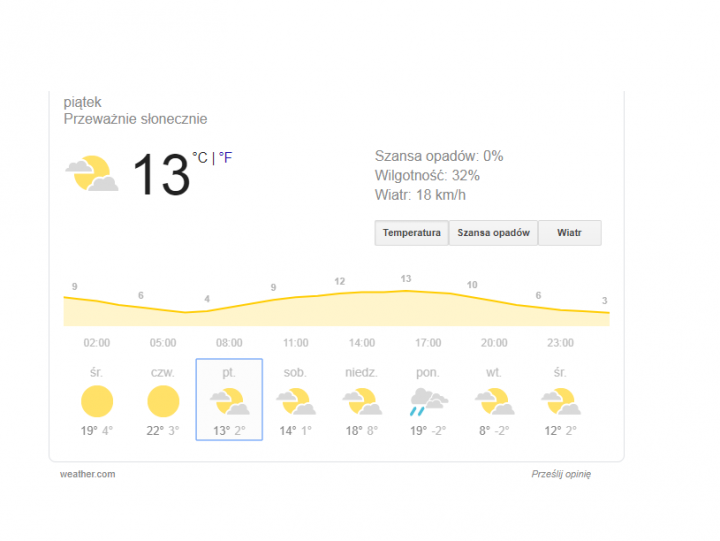

Czy naprawdę konieczne jest zachowanie tych 3 dni odstępu pomiędzy zabiegiem na chwasty a T1 ? Wczoraj (wtorek) poszedł Axial Komplett, a od piątku widzę spadek temperatur, szczególnie w nocy, więc chyba już raczej nie będzie sensu robić T1 (prochloraz+fenpropidyna).
Edytowane przez Qwerty8530
Czy oprysk fungicydem można wykonać w godzinach porannych? Jaka średnia temperatur powinna się utrzymywać między dniem a nocą i przez ile dni dla dobrze zastosowanego środka?
