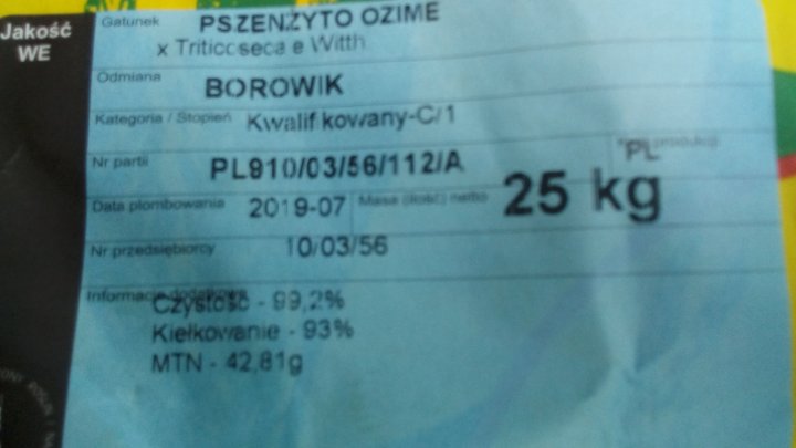

Ile siejecie Borowika w sztukach na metr? Ja myślałem, że trzeba siać jakieś 300 sztuk, ale mój materiał ktory ma przyjść ma 33,6 mtn a siłę 93% a to daje około 110kg/ha, wszystko sie zgadza? Czy za rzadka norma?
Ja sieje pierwszy raz tą odmianę i 280 sztuk na metr ,bo tak mi starczy kwalifikatu , stanowisko w dobrej kulturze po oborniku będzie siany na ziemi lekkiej , A co z tego wyjdzie to się okaże w żniwa
borowik zawsze był znany z dużej mtn, też mam kwalifikat o mtn 37g, poprzednia lata zawsze był powyżej 50 g, swój materiał rok po kwalifikacie jak liczyłem to tak wychodzi koło tych 50 g i przyjmując te 300 roślin kwalifikatu to wychodzi 120 kg i ja raczej będę siał więcej, u mnie borowik najlepiej plonuje jak jest zasiany znacznie gęściej niż to zalecają.
Przywiozłem dzisiaj borowika, probusa i trapero z Kieleckiej centrali. Godne te odmiany na lżejsze ziemie? Siły kiełkowania też nie ma na paszportach. Po 190zł/q płaciłem brutto

4 minuty temu, soltys48 napisał:
Ja tego nie rozumiem
Też mam z Kielc i jest masa i siła
Widocznie jesteś w czepku urodzony 😊
