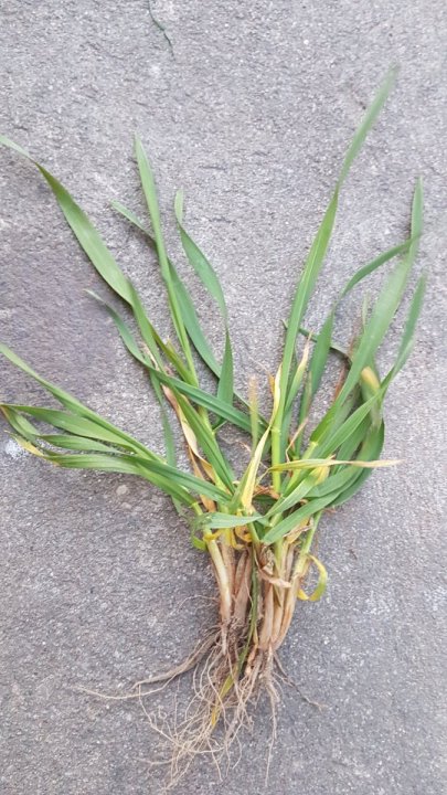

Witam, moje pszenżyto dostało 1 marca 220kg/ha saletry i do tej pory nie chce się podnieść , zagęściło się , większość pędów widać że już strzela ale leży klapniety, co to może być ? Charakterystyka odmiany ?
Wczoraj poleciałem T1 + dolistne NPK + MIKRO + MOCZNIK 7% + SIARCZAN MAGNEZU 5%  i czekam może się podniesie , w przyszłym tyg planuje N2 ale nie wiem czy sypać skoro nie chce rosnąć
