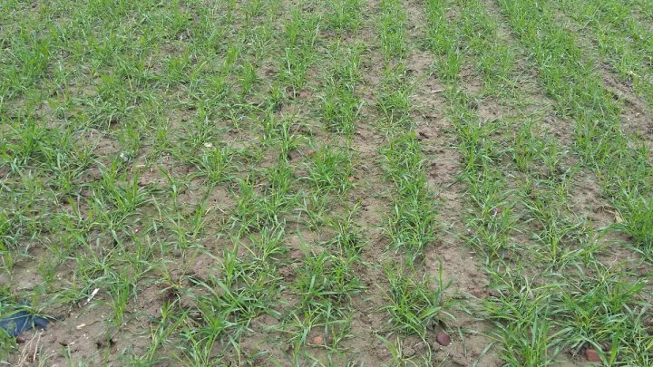

ja widzę że 8ha pszenżyta nieźle przypaliłem RSMem, lałem przy dużym wietrze i pewnie krople się łączyły, ale nic czekam na regenerację
Ja mam 7 ha twingo i też zżółkło po RSM32 ogólnie na zawrotach,ale nie tylko i zastanawiam się czy odbije jak przyjdzie ciepło czy nawóz na zmarnowanie. Pola leżą plackiem jeszcze...

mam taki problem z pszenżytem i żytem, 1 kwietnia opryskałem na chwasty takim zestawem 1l mustang fort 195 + protugan 500 2l(ilość wody 220l), zboża w fazie końca krzewienia, pogoda w dniu oprysku ponad 15 stopni, przez kolejne 5-6 dni również ciepło w dzień jak i w nocy, później widomo przyszło ochłodzenie, dodam że po 4 dnia na tych polach zastosowałem saletrę amonową w wysokości 100 kg nawozu. W tej chwili po ponad dwóch tygodniach zboża widać że są przytłumione, jasne i jakby przypalone (w sumie dostało 200 kg saletrzaku na start i ta saletra teraz). Najgorzej jest na uwrociach gdzie oprysk poszedł na dubelt jak i saletra też, ogólnie to tam zboże spalone jak po roundapie.(na stronie mustanga nawet jest napisane że przy przypadkowych nakładkach podczas oprysku nie wpływa to na stan zbóż i plon) Opryskiwacz przed opryskiem czysty, środka nie przelałem, wręcz wyszło idealnie. W zeszłym roku stosowałem te same środki i nie było żadnych problemów. Czy ta saletra po oprysku mogła spowodować takie działanie czy te środki jakieś wadliwe ? (dodam że kupione u dużego sprzedawcy w okolicy jak co roku)
Robota protugan-a, tez kiedys pryskałem takimi miesznkami wiosna i to nie jest dobre rozwiazania jak gdzies rosliny słabsze to tez palił nap na wymokach. dlatego od kilku lat jesienia aby miotłe załątwic ( tolurex, protugan, glean, expert met) i wiosna mustang na poprawke i roslini nie odczuwaja

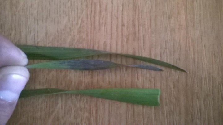

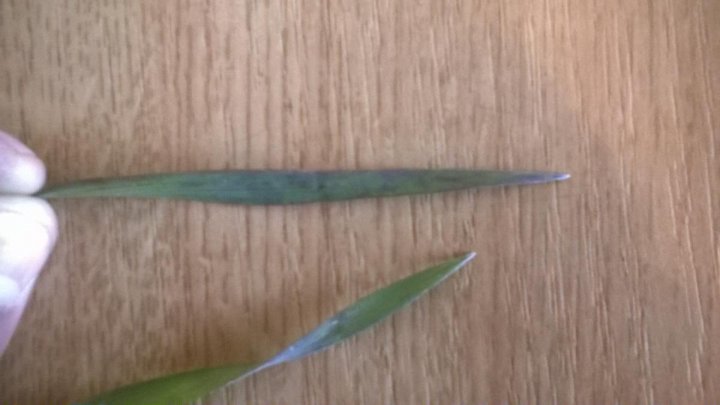

Co może być przyczyną przebarwienia czubków liści w pszenżycie czy może to być wina mrozu było -3 czy czegoś brakuje
Edytowane przez damian315
jak jest zimno jest ograniczenie pobierania fosforu i stad taki kolor liści
to właśnie uroki protuganu stosując go trzeba pamiętać aby ciecz się nie nakładała a na uwrociach bezwzględnie należy wyłączać opryskiwacz,
w sumie co roku go stosuje i do tej pory nie było problemów, nawet na nakładach było ok, a w tym i bez nakładek zboże nieźle oberwało, ale znalazłem ciekawy artykuł
https://www.cenyrolnicze.pl/index.php/podrecznik-rolnika/z-gospodarstwa/wiosenne-zwalczanie-jednolisciennych-w-zbozach-ozimych-wystrzegaj-sie-przymrozkow-bo-zarzna-ci-plon
u mnie jakoś nie kojarzę żeby był jakiś przymrozek po oprysku, ogólnie noce były ciepłe, jak był to po 8-10 dniach od oprysku
