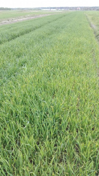

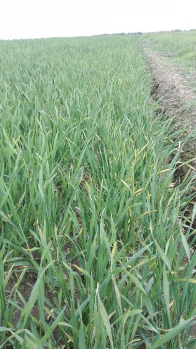

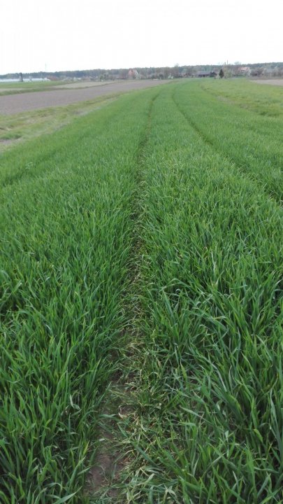

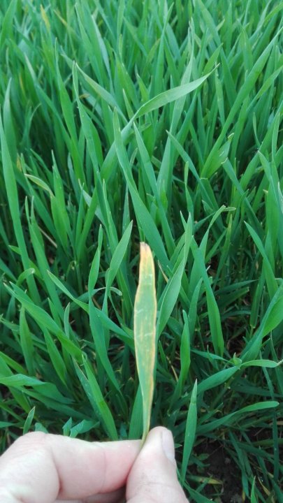

Panowie co to może być żółta karłowatość jęczmienia, grzyb czy wina zimnych nocy ??
Na t1 poszedł tilt rurbo i promax ( zamiennik mirage) w dawce 1:1 i tu pojawiły sie te przebarwienia a na drugim polu za miedzą te same opryski ten sam dzień tylko t1 w dawce 0.8:0.8 i tam tego niema ta sama odmiana pszenzyta ?
Robić poprawke ma grzyba czy to stres, dodam że takie końcówki lisci robią się żółte placowo nie na całym polu ?
W oprysku na t1 zmieszałem tilt + promax i medax tym mogłem przypalić ?? Jest jeszcze taka sprawa ze na polu za miedzą też pryskalem tylko mniejsza dawka tiltu i promaxu a taam niema przypaleń, pszenżyto ładnie się zapowiadało a tu taka wtopa. Czym wzmocnić to pszenżyto czy lepiej czekać az samo się poprawi ??
Ja dawałem 0,8+0,8 tiltu i promaxu do tego 1l medaxu jb asano przypalone a julius zielony, sprzedawca w miarę ogarnięty mówi, że to od temp , korci mnie aminokwasami przejechać
Jakimi aminokwasami planujesz pryskać ?? U Ciebie też łan jest przypalony placami mocniej czy całością jednakowo ??
