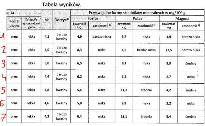

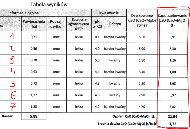

Panowie, w końcu się przemogłem i zrobiłem badania gleby. Wyniki jak poniżej. Jest nad czym popracować.  W pierwszej kolejności pójdzie wapno - jak te propozycje (2ga tab) dobrze przeliczyć na wapno granulowane? U mnie na składzie mają : wapno turbo magnezja (420zl/t) i wapno turbo calc premium (440zl/t). Sypkiego nie biore pod uwage ( nie mam czym).
Ps. jest gdzieś na forum temat z tym wątkiem związany to tam bym sie przeniósł ?
Jest "wapnowanie pola". Obydwa wapna, które podałeś mają około 50% CaO lub CaO+MgO. A zatem według zapotrzebowania musisz rozsiać łącznie ok. 44 ton (przy tej ilości lepiej podzielić dawki na dwa lata). Ale wyjdzie drogo: 18000-19000 zł.

Jest temat o wapnowaniu. Dla przykładu pierwszej działki. Masz zapotrzebowanie 3,91 t cao. Przy takiej morawicy, gdzie w tonie 'wapna' masz 50% wapna musisz wysypać 2x3,91t. O granulowanym to w ogóle zapomnij, bo nie ma to najmniejszego sensu ekonomicznego. I najlepiej podzielić to na dwa lata. Przy Twoich lekkich glebach i etacie to ja bym się mocno podrapał po głowie.

19tys zł za 44T wapna?
Ja płaciłem 3tys za auto 25T
Policzyłem według cen, które podał (420 zł/t i 440 zł/t). Wiem, że granulowane jest strasznie drogie i sam kupowałem na początku września za 3050 zł niecałe 26 ton sypkiego.
Nie masz w pobliżu znajomego z rcw, jakiegoś punktu z nawozami który ma wapno z usługą wysiania? Poprawienie pH granulą wyjdzie drogo, chyba że np. zamówisz od producenta całe auto kredy w big bagu
