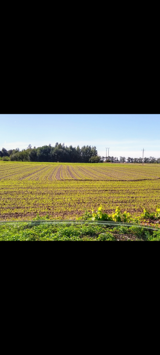

Miałem tak kiedyś że co przejazd to ścieżka. Było bardzo sucho i w ślady ciągnika włóka z agregatu ściągnęła popiół. Wzeszło ale dopiero po deszczach w październiku.
Kurcze, chodził mi po głowie ten sn300, ale teraz jak poczytałem to chyba się rozmysle
poszukaj gaspardo nina 3 m dwutalerzowy, ja 3 lata temu kupilem nowego razem ze sterownikiem taniej niz sn300, i zadowolony jestem
Edytowane przez ahten
Nie było sucho, bardzo szybkie wschody ogólnie.
Nie polecam sn300. Nie tylko przez tą sytuację ze zdjecia, wiele nie przemyślanych rzeczy jest w tym zestawie
