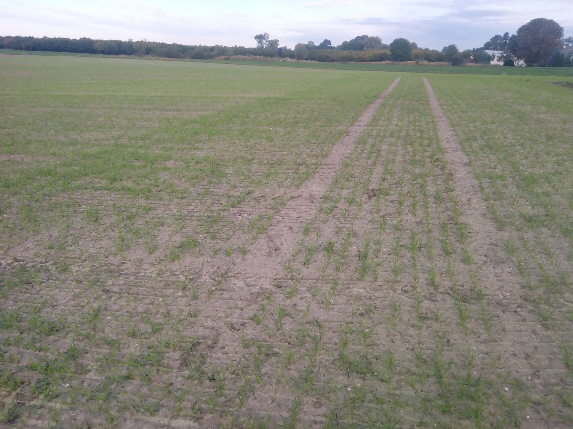

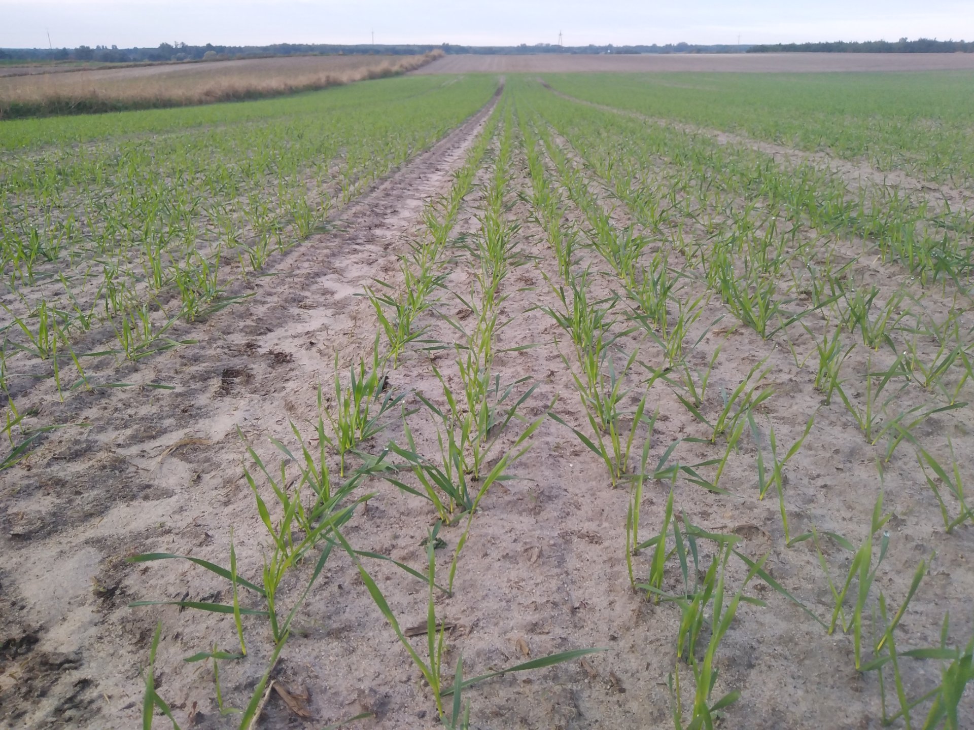

U dwóch gości w wiosce sr 300 sieje w taki sposób, że ziarno nie leci rurkami jednostajnie tylko tak rzuca kupkami
Efekt na polu taki, że metr gęsto 150% i metr50%... w poprzek spojrzysz to pasy jak na murawie
gdzieś się ziarno zawiesza w teleskopach....

No i jak pojedyncze sparaty mogły nie pobierać ziarna? Zatkałeś zapadki?
Wsiewac ręcznie nie będę bo za dużo tego.
Nie wiem jak, jak robiłem próbę to wszystko było okej. Jakby tego było mało to tego samego dnia z rana zasialem 3 ha i tam wszystko jest okej.

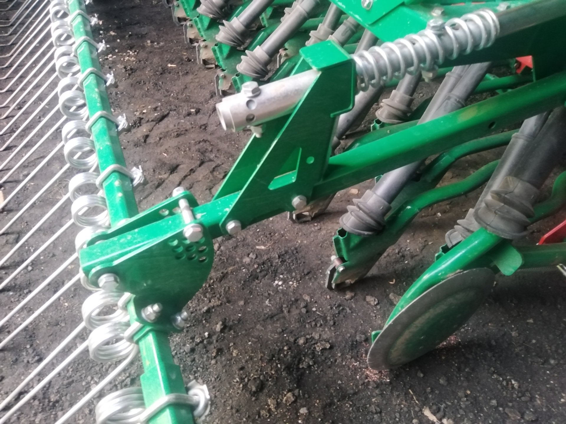

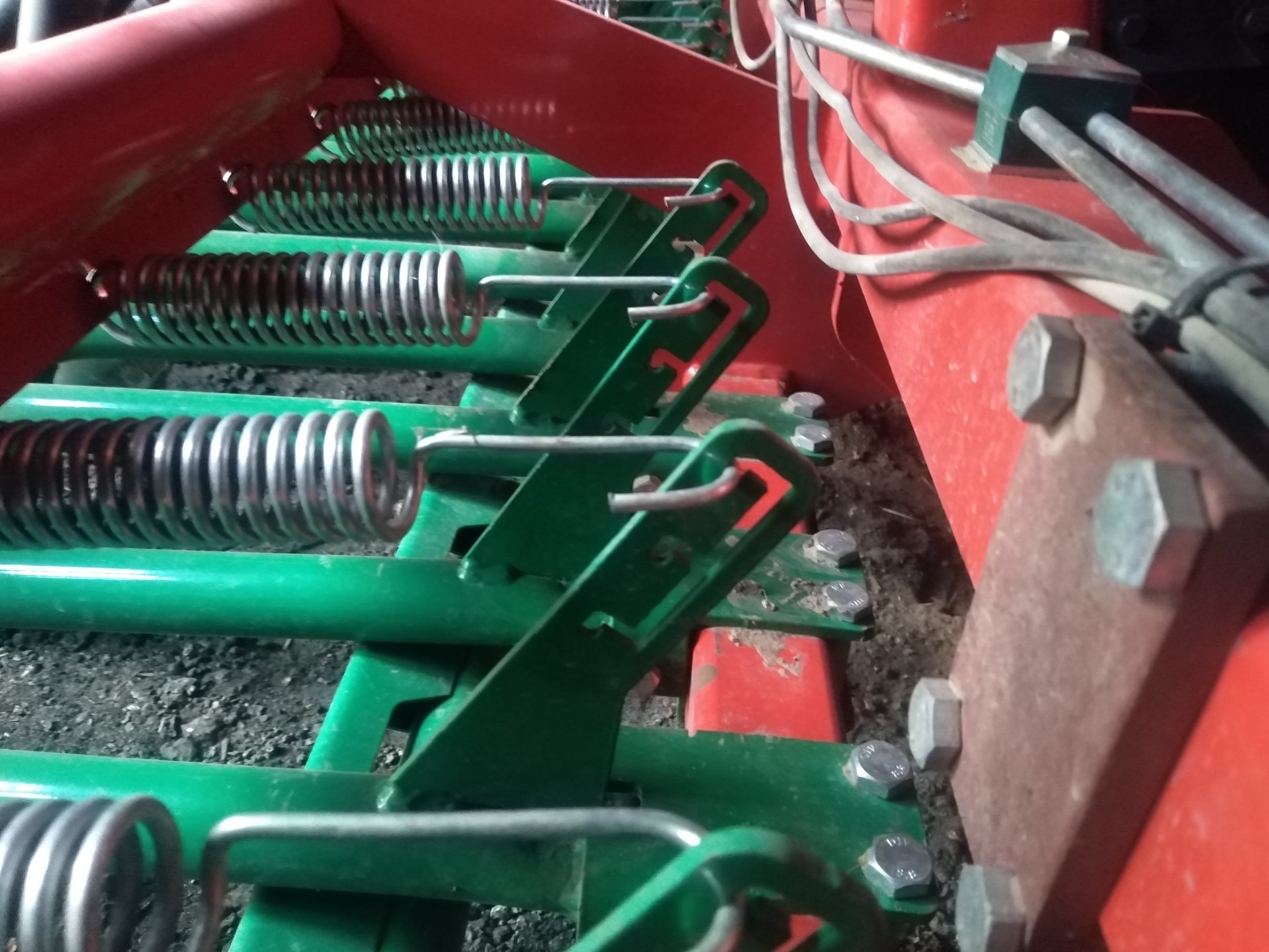

Moj tadeus siany agro maszem, ktorego mam kilka lat i jesli chodzi o skrzynie i aparaty to nic sie nie dzieje. Problemem wg. mnie jaki macie jest zle ustawiony docisk redlic i samych zagarniaczy. Zagarniacz jest ciezki a mocno dokrecony potrafi sunąć górę ziemi, ktorej nie widać z kabiny. Najgorzej jak jest mokro i wpadnie troche slomy, czy smiecia to sunie ziemie. Redlice skrajne takze potrafią się zapchać przy za mocnym docisku. A jak sunie kupke ziemi to i sunie ziarno. Pilnujcie także ciśnienia w kołach oraz naciąg łańcuchów napedowych. Kiedy tam ostatnio sprawdzaliście?. Sam zagarniacz oraz redlice mają dużo opcji regulacji, trzeba to metodą prób dostosować do prędkości jaką jezdzicie i gleb jakie macie.

Sieje z zagraniaczami chyba że bardzo dużo resztek albo duży poplon urósł np z grochu a sieje wszystko bezorkowo to wtedy je podnoszę.

krzysiek277 napisał:
Wczoraj siałem Tadeusa i coś siewnik mi normę zmniejszył i wyszło 240 roślin, będzie ok ? Na moją okolice jest to termin siewu optymalny, wilgoci nie brakuje to powinno szybko wschodzić
Teraz już nic nie zrobisz będzie test.

A mój sn300 tak posiał pszenżyto i w poniedziałek będę przesiewać. Rurki nie zapchane, prawdopodobnie aparaty nie pobierały ziarna...
Miałem tak kiedyś że co przejazd to ścieżka. Było bardzo sucho i w ślady ciągnika włóka z agregatu ściągnęła popiół. Wzeszło ale dopiero po deszczach w październiku.
