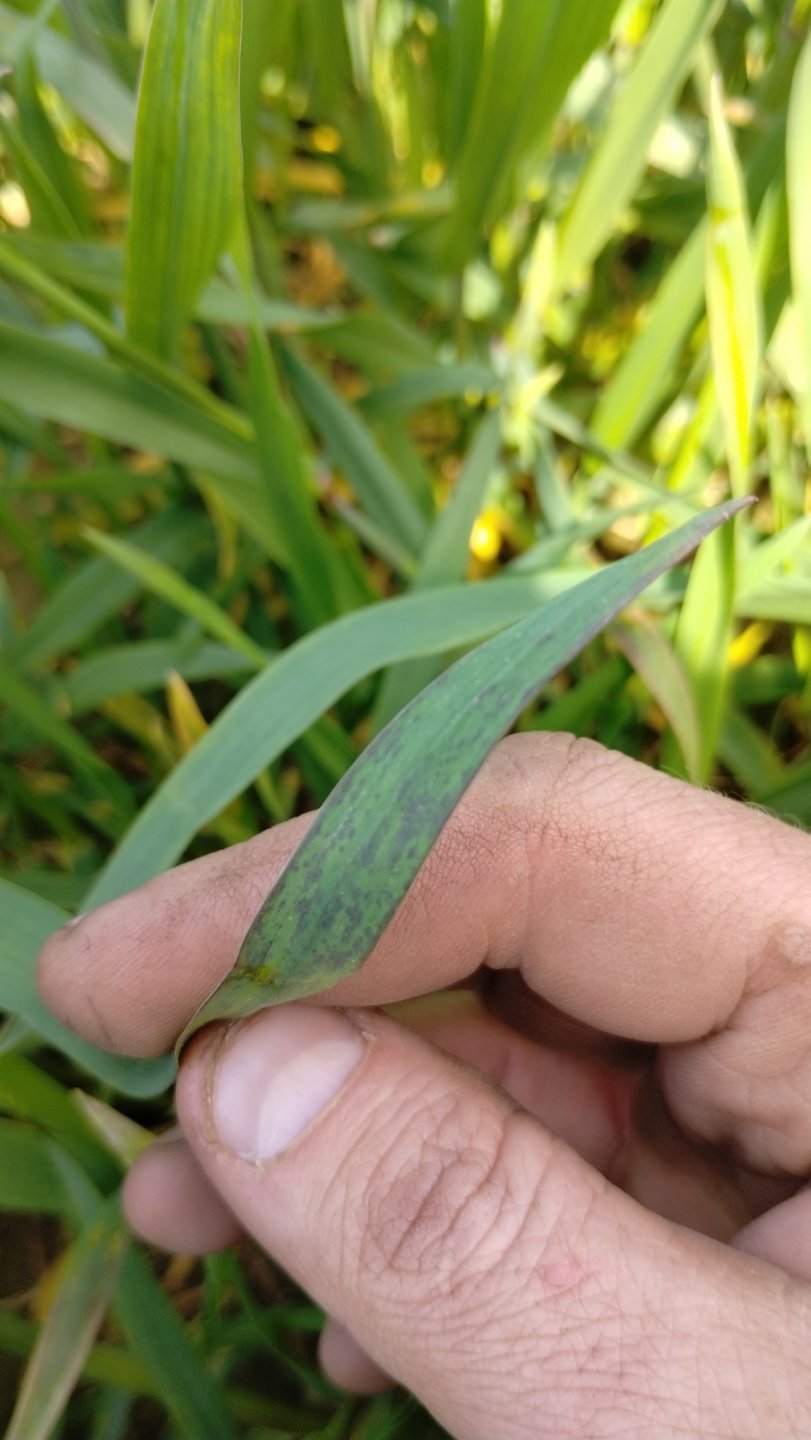

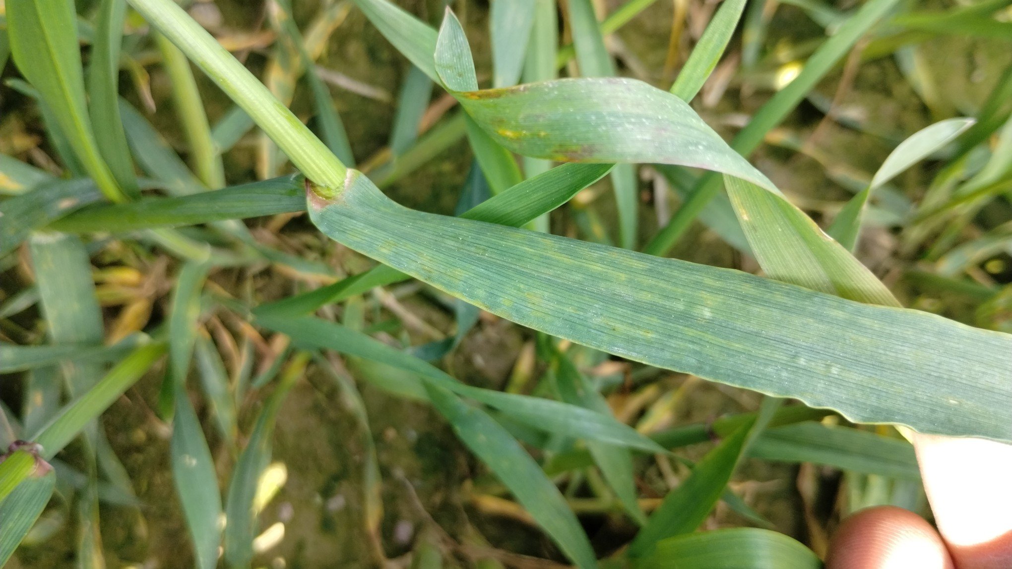

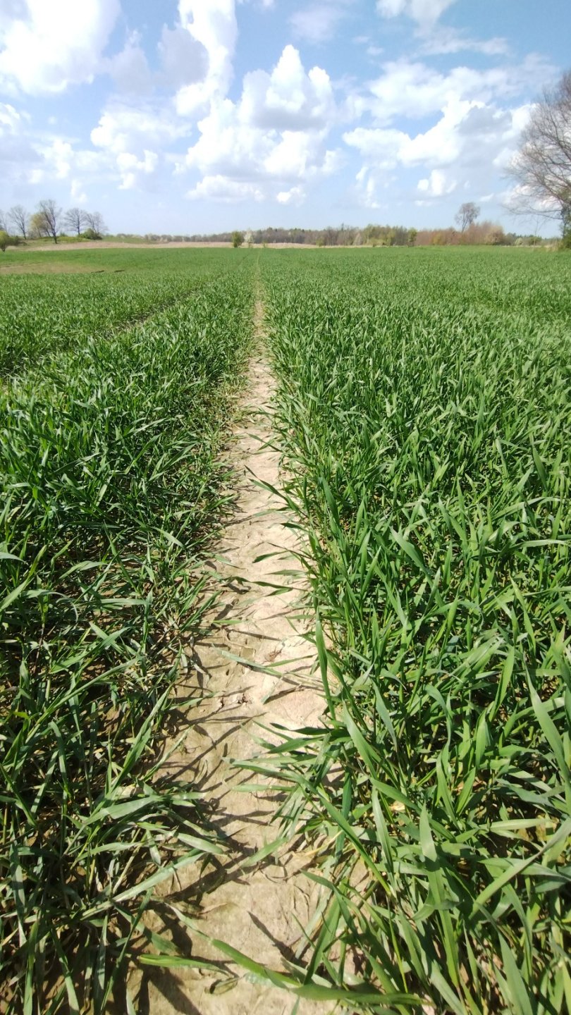

Gdzieś tydzien po t1/r1/siarczan/odżywki - dane w ostatni dzień dobrej pogody, później już się ochłodziło.

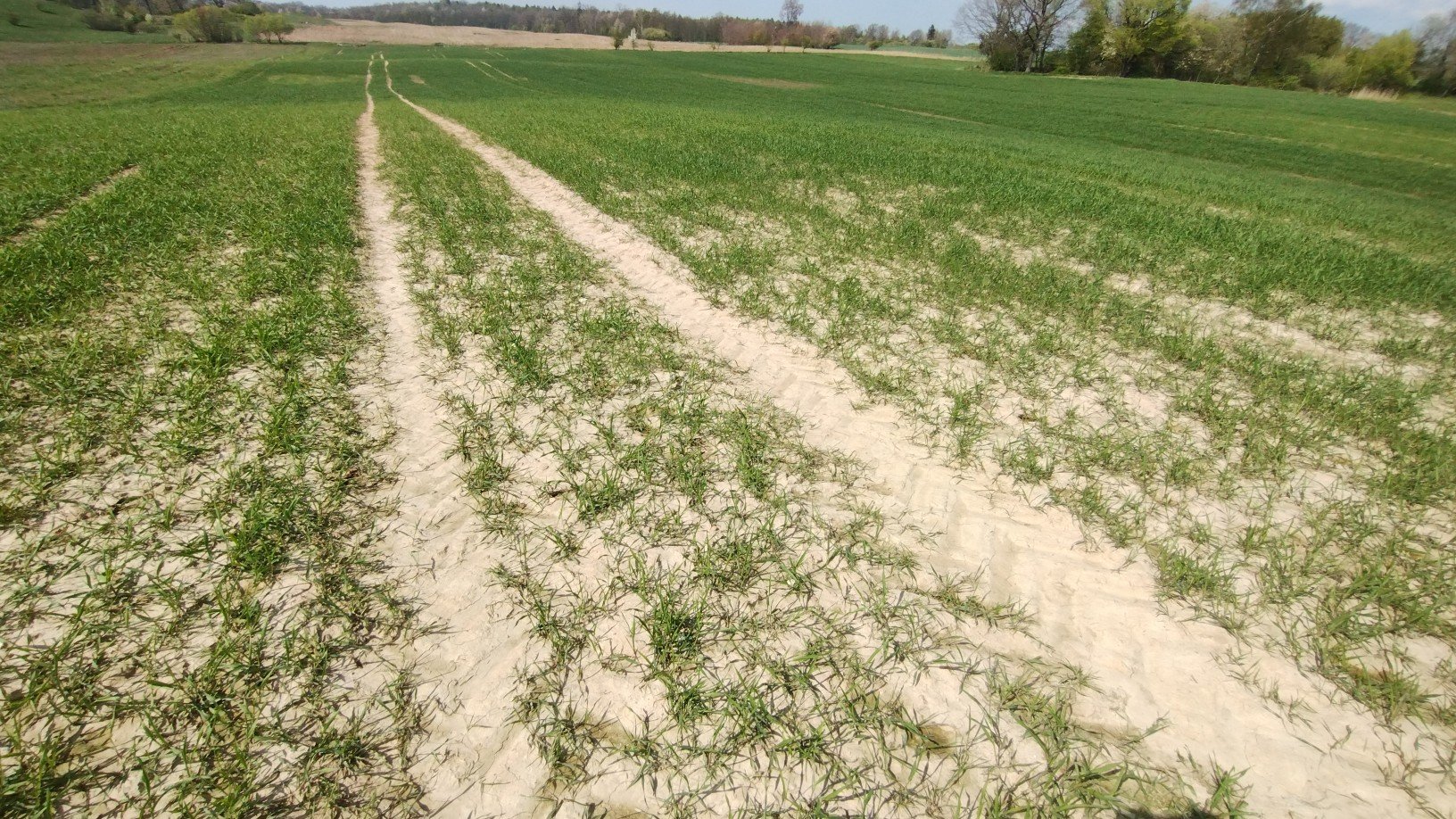

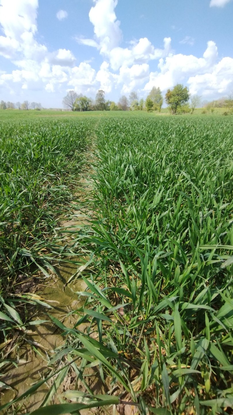

Pierwsze zdjęcie to chyba najlepiej na nim widać co się dzieje po górkach. Z litości dla samego siebie tylko jedno wstawiam słabszego kawałka. Reszta wygląda różnie - tak jak na pozostałych zdjęciach i trochę jest takiego "pośredniego" - nie tak biedne jak na pierwszym foto, ale miejscami mocno przerzedzone.
Aha - co widzimy na zdjęciu liści?

Jaki jest sens siania zboża ozimego, (później totalnie nic z tą uprawą nie robić - zero oprysków i nawozów) a teraz likwidacja i sianie jarego? Okoliczny obszarnik drugi rok z rzędu tak robi

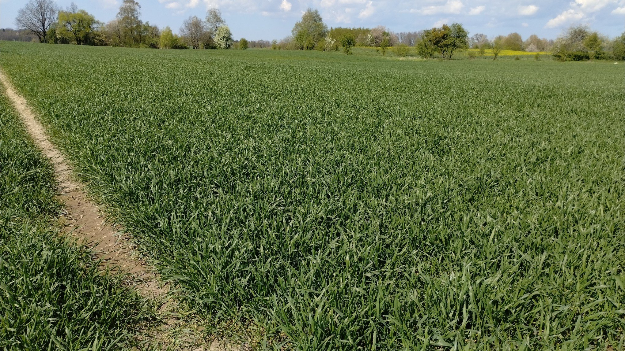

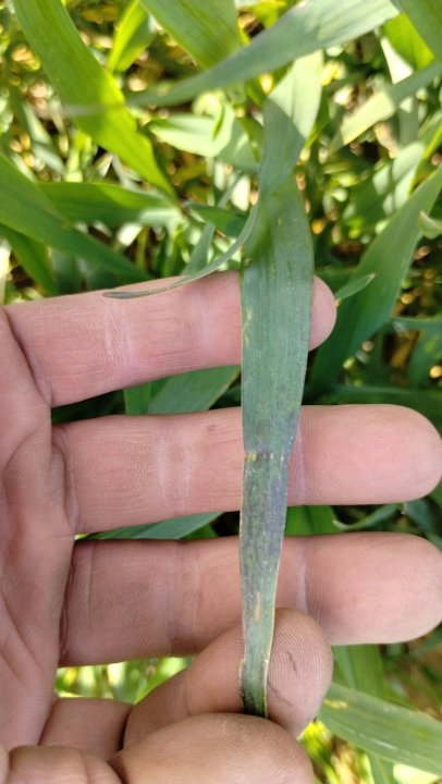

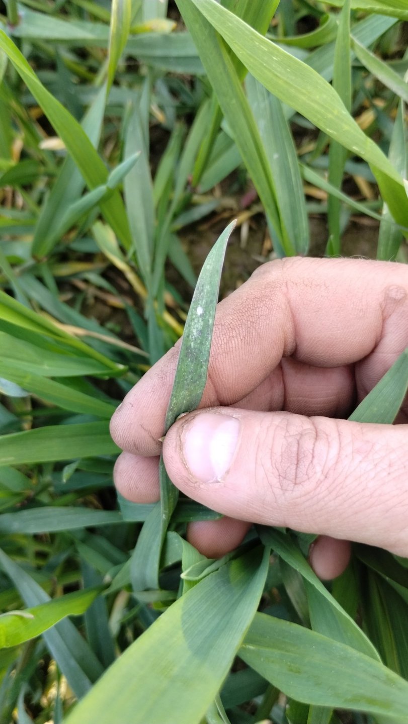

Panowie nie robiłem t1 co dać na takie t1 t 2 pszenżyto na najdalszej działce wygląda średnio najgorzej Probus dużo mączniaka zrobiło się rude od góry liście chodź teraz ciepło i wygląda dziś trochę lepiej
Co dać i w jakiej dawce żeby do żniw był spokój ?
Na mącznika 0.3-0.4L fenpropidyny no i tebu 200-250g, albo 160g protio
Gdyby nie ten mączniak to na flage 150g protio i 125g azoksy i tyle
Przedplon
Tak wygląda jak na foto wystarczy to co piszesz ? Lepsze tebu czy protio ? Mogę dodać siarczan i mocznik do tego ? Jeśli tak to ile na hektar

Na mączniaka to jeszcze np Kendo. Wiosną to 0,1l by wystarczyło. Teraz to pewno 0,2 trzeba.
