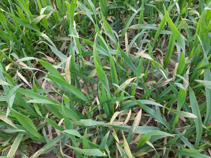

Proszę o poradę bo z mszycami nie miałem do tej pory do czynienia i nie jestem pewny co robić. W Wielkanoc chodząc po polach widziałem pełno (chyba??) mszyc na pszenżycie. Pod koniec tego samego tygodnia z ładnego ciemnego pszenżyta zrobiło się blade, dolne liście zżółkły, łodygi fioletowe i słabo rośnie. W okolicach majówki zapewne wylęgnie się skrzypionka i będę jechał z opryskiem na nią. Czy da się jakoś pomóc temu pszenżytu bo wygląda teraz beznadziejnie jakbym w ogóle nie dał azotu a dostało 120 kg N i trochę szkoda go? Czy robić w tej sytuacji t2 czy odpuścić? Czy jedyna możliwość to pilnować na przyszłość nalotu i wtedy je likwidować?
Tak wyglądało w Wielkanoc:
Edytowane przez Młody1997
16 godzin temu, cotamjaktam napisał:
Nie wiem, nie będę składał mikro z pojedynczych składników na moje parę hektarów, daje dr green gotowa kompozycja i mam nadzieję, że coś tam podbije plon.
A jak nie on na flagowy to jakie polecasz mieszaniny na t2  bo jeszcze nie kupiłem mikro akurat.
Tak jak Tomek napisał. W późnych fazach miedź niepotrzebna a w zbożowym Greenie masz tego dużo. Lepszy by był Green kukurydza
