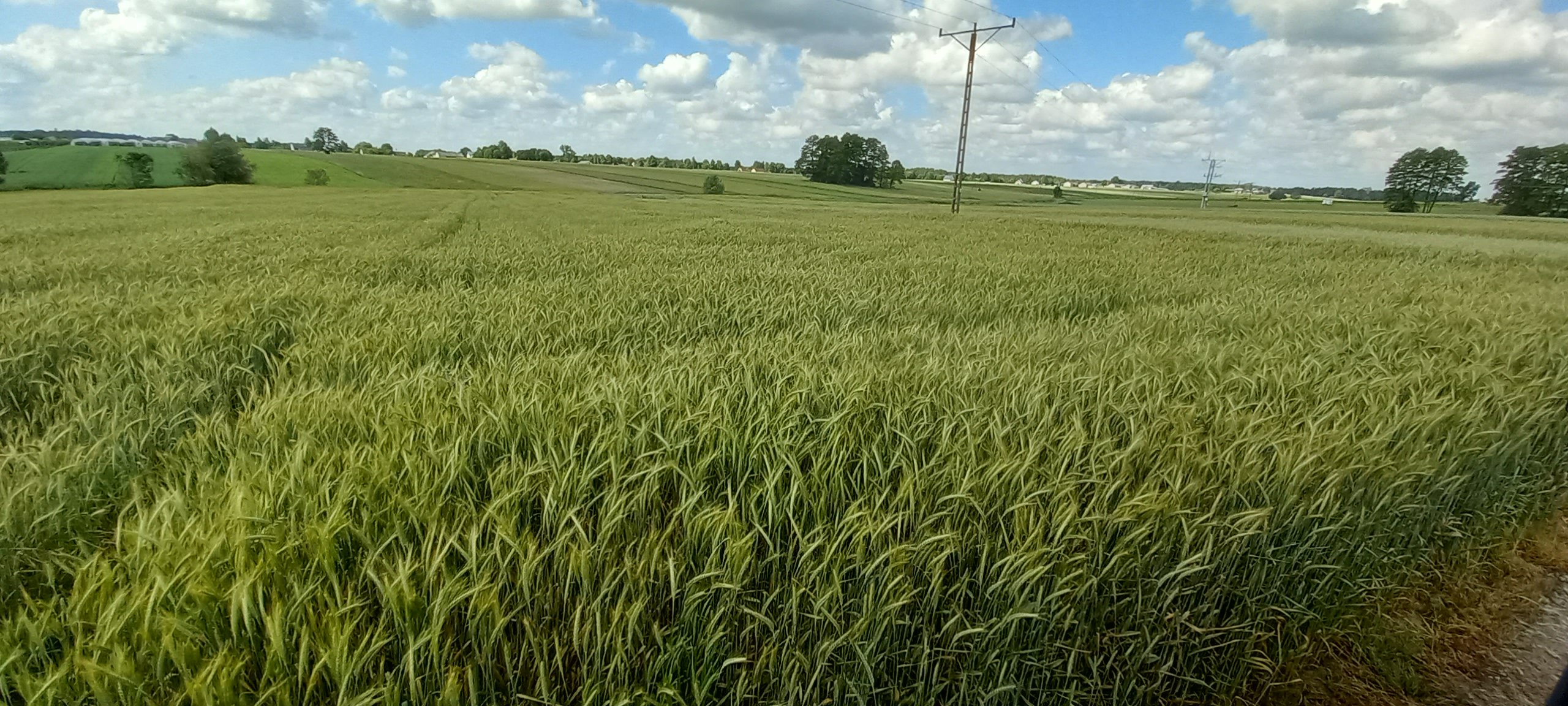

Na zdjęciu pszenżyto na działce, na której od momentu zakupu jest perz, co roku idzie glifosat po żniwach i nic go nie rusza. Faktycznie qq byłaby najlepsza na taką działkę, żeby to przegryźć, może za rok pomyślę. Jedynie przy młóceniu ziarno ma ciut większą wilgotność i słoma mokrawa.
