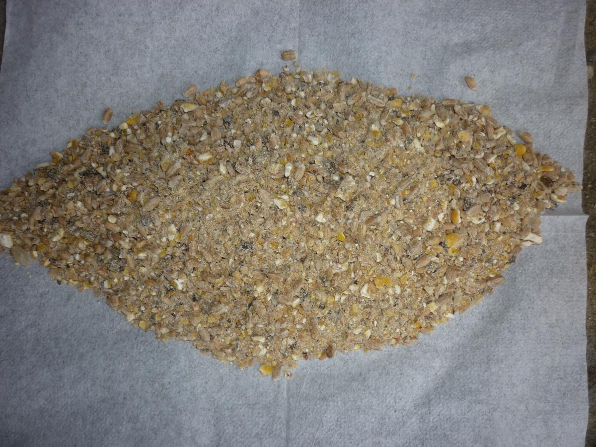

ja płace stronga 72.5zł po zniżce, a co do innej firmy to mieli wpadkę, połowa palety nie przypominała koncentratu. Na zdjęciu pokazany jest właśnie ten koncentrat dla tuczników.

Poprostu kupiłem u delera palete koncentratu dla tucznika, w połowie worków znajdowało się to coś ze zdjęcia, pewnie podczas produkcji była awaria, dlatego teraz wiem że w tym koncentracie nie ma soji tylko pszenica z chwastami, na koncentrat za 73 zł za worek mi to nie wygląda.

Najpierw powiedziałem dilerowi, on wezwał przedstawiciela który mówił że to nie jego wina, w końcu wymienili ten koncentrat, a w rekompensacie dostałem 5 worków więcej.
Nie było by problemu gdyby tam była soja, a nie kukurydza i pszenica, bo podczas produkcji mogło coś się zaciąć. Ale to jest czyste oszustwo. Ten koncentrat podobno ma 40% białka.

tez bym drugi raz nie zaufal ziarno zboz i jak to mialoby miec 40% bialka
