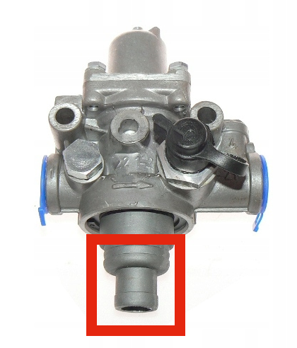

u mnie też jest ten problem i ciagnik jest nowy mało co używany :( a nie można jakoś tego zaworu ustawić dodatkowo??? bo mam tak że jak poprzełaczam na włączonym zapłonie włącznik od przedniego mostu to w końcu się zamknie ten zawór chyba rzeczywiście trzeba wezwać serwis póki na gwarancji jest ;)
Kolego jak masz na gwarancji to zgłoś przy przeglądzie to wymienią , u mnie przez ten zawór na wyłączonym napędzie cały czas sprężarka nabijała bez tego syknięcia .Zawór regulacji nie ma , jest co prawda rozbieralny ale części do niego nie dostaniesz - nowy w zeszłym roku kosztował 80 zł.
Witam mam pytanie czy miał ktoś taki przypadek by nie można nabić powietrza do butli wskazówka pokazuje 0 i ucieka tym zaworem co jest z prawej strony za kołem ?
Dzisiaj pojawił sie problem ze sprężarką w moim zetorze. Odpaliłem maszynę było wszytsko ok, po około pół godz sprężarka przestała pompować powietrze, odkręciłem korek od podłączania przewodu do pompowania kół, nacisnąłem tan mały bolec i powietrze leciało jak krew z nosa. Miałem pilną rzecz do zrobienia wsiadłem i po około znowu pół godzi sprężarka znowu zaczęła podawać powietrze. Co mogło być przyczyna takiego jej zachowania?
Martwić jest się czym bo w tym ciągniku przedni napęd włączany jest za pomoca pneumatyki i bez tego masz problem.
A świadczy to o zużyciu tych zaworów czy tak jak mówicie po prostu przymarzły i nie ma się czym martwić?

Dziś gdy prasowalem wystrzelił mi zawór hamulcowy, zeszło powietrze, oczywiście nie było można włączyć WOM, założyłem nowy zawór i nie nabija mi powietrza do butli. Co to może być? Forterra 9641
a sprężarka działa bo można napomopowac po przykreceniu węża
