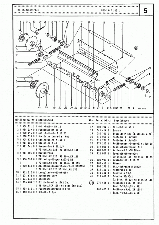

Co do licznika bel- rozebrałem go mimo że jest nierozbieralny i wyczyściłem wszystkie zapadki- niby działa, jak długo to nie wiadomo, ale to nie ważne. Ważniejsze jest pytanie czy jest możliwość (czy ktoś ma taką wiedzę) czy można kupić łańcuch w komorze (nr na obrazku 10, nr katalogowy 9220100) na metry (czy np pasuje z jakiegoś innej maszyny, urządzenia)?
