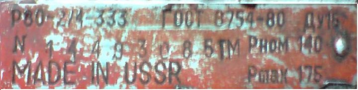

Czy mogl by mnie ktos oswiecic i powiedziec co dokladnie mam podac z tej tabliczkie ktore to ( model, typ) bo naprwde nie wiem
ktore dane sa naistotniejsze co sa na zdjeciu
Edytowane przez talibanone
P80-2/4-333 to powinno wystarczyć. Jak będziesz miał rozebrany rozdzielacz to warto przyjrzeć się czy nie należy wypolerować powierzchni współpracujących z o-ringami. Złe wypolerowanie, chropowatość, to najczęstsza przyczyna szybkiego zużycia uszczelnień. Ja wstawiam polskie o-ringi o 2/10mm grubsze, wszystkie powierzchnie dźwigni polerowałem. Koszt polerowania to jakieś 3l oleju.
Kup ten zestaw spokojnien będzie pasował. Ogólnie to dom nwymiany na bank masz trzy oringi i plastikowe gniazda na kulach. Tam się najczęściej leje bo to w dupe dostaje i non toper pływa to w oleju. Reszte możesz sobie darowa jeśli nie leje i jeśli nie jest popuszczone. Na kulach wymienisz bez wyjmowania rozdzielacza. Jakiś oring jest jeszcze na zaworze bezpieczeństwa i .... a gdzieś jeszcze były ale zdaje się że na wycieki nie mają wpływu.
