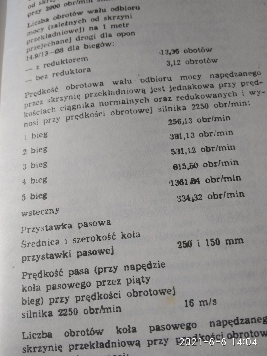

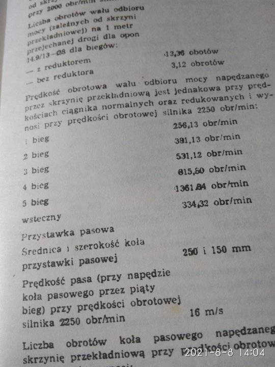

jak te 360 maja rozłozone obroty po biegach na zależnym WOM? szkoda szukać i szkoda że niedziela bo bym już pognał spróbować :D
POWYŻEJ MASZ PRĘDKOŚCI
o masz
i ja mam teraz to wszystko przeliczać? i tak będę metodą prób i błędów wszak nie zamierzam modzić jakiegoś regulatora obrotów między wał a kombajn jak by mi co i tam z tych obliczeń wyszło. Z resztą nie ma tam relacji obrotów wału do obrotów silnika a to było by najbardziej miarodajne. tak - w3iem - mogę sobie wyliczyć ale znając życie praktyka i tak zweryfikuje.
I bez tego mnie głowa dzisiaj boli a ten mi jeszcze myślenia zadał ;) ale dzięki. może kiedy się przyda. :)
no rzeczywiście jakiś przymuł jestem dzisiaj bo jednak jest relacja właśnie do obr. silnika
Mamy kosiarkę do fasoli i zgrabiarkię wymodzić aktywne to ta fotka jak znalazł i to bez kopania przez pół neta

no i trójką niewiele mi to daje bo przy niezależnych to ok 270 czyli prawie tyle samo a przy trójce terenowej nie wyrabiają na sortowaniu czyli np dwójka .... no dobra dobra - chwytam.
Pozostaje sprawdzić w praktyce
sie porobiło - nie mogę doczekać się poniedziałku :D

Nie wiem czy w karliku jest tak samo jak w bolku bo tam mozna zmienic wielkosc kola pasowego i caly kombajn bedzie pracowal na mniejszych lub wiekszych obrotach, w zaleznosci jak sie dopasuje kola.
