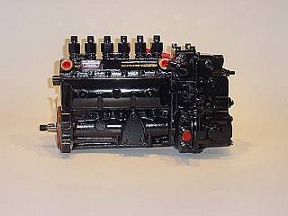

pewnie pompa rotacyjna,,, jeśli wszystko jest ok. to 5 sekund kręcenia ; 10 sekund przerwy; i tak z 10 razy na maksa. jeśli nie odpali to coś nie tak z pompą. po ostygnięciu rozrusznika daj mu paliwa z bańki umieszczonej wyżej jak pompa i przezroczysty wężyk, będziesz widział jak pompa zasysa. możesz jeszcze popuścić przewody do wtryskiwaczy i czekać aż wyraźnie zacznie z nich tryskać paliwo.

Czasami potrafi zablokować się zawór ciśnieniowy w pompie rotacyjnej koło Łopatków paliwa jest słabe ciśnienie. Proponuje odkręcić boczek lup popukać jakiś drewkiem . UWAGA na zaworek .
Po prostu był mocno zapowietrzony . Było dzwonione do serwisu , powiedzieli żeby odkręcić jakiś przewód . A mechanik jak to zobaczył to powiedział że przez to jeszcze bardziej się zapowietrzał .
