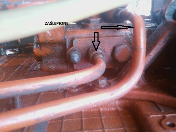

Zdjęcie numer 4 zabezpieczone drutem z plombą. W tym linku są niżej dwa zdjęcia.
http://allegro.pl/rolnex-rozdzielacz-3-4-222-mtz-hydrosila-i2384908812.html
Na ostanim na dole jest widoczny zawór przelewowy zabezpieczony plombą. Ale po prawej stronie mniej więcej na przeciw zaworu jest pokrywka przykręcona zdaje się dwoma śrubkami. Tam też są elementy zaworu które mogą się zaciąć.

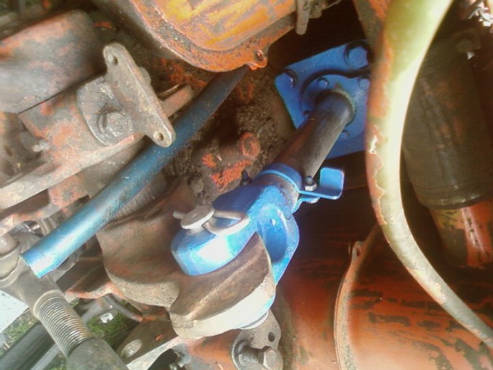

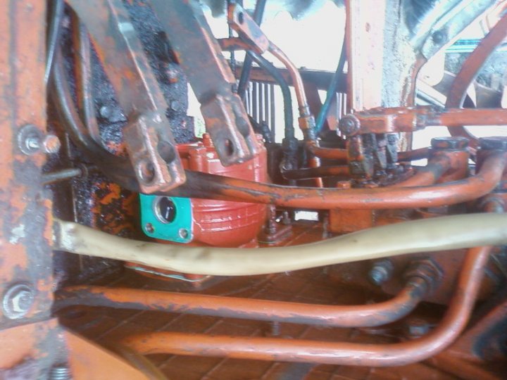

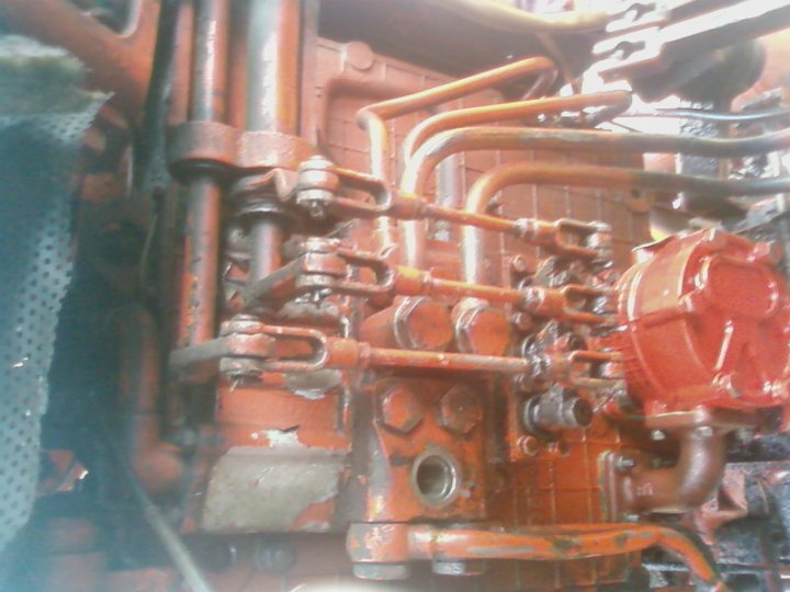

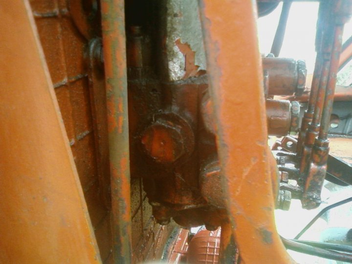

Zdjęcia choć marnej jakości powinny z lekka pokazać jak mam u siebie to zrobione..
Wiem ,że może za dużo informacji od was chcę ,ale ciagnik już stoi rok i nic nie zrobił tylko stoi.Na zdjęciach jest brak rury z pompy do rozdzielacza ponieważ kupiona nowa przy samym kręceniu rozrusznikiem albo pekła albo była z wadą.
Zamiast rurę daj zakuć węża . Łatwiej się mocuje i nie popuszcza z czasem. Opada bo prawdopodobnie już rozdzielacz jest wyrobiony. Potęguje to gorący olej. Grzeje się bo z jakiegos powodu prawdopodobnie pracuje cały czas pod ciśnieniem a nie powinien. Widzę że i tak korzystasz tylko z jednej sekcji rozdzielacza dla tego na twoim miejscu kupił bym pojedyńczy rozdzielacz jednosekcyjny z pozycją pływającom i zamontował go koło fotela a stary odłączył całkowicie. Standardowo ma zawór zabezpieczający, nowy na pewno jest szczelny i nie będzie grzało oleju. Praktycznie całkowicie wyeliminujesz wycieki oleju bo ten ruski z tego słynie a i rury potrafią sprawiać kłopoty z czasem. Sama dzwignia zaś koło fotela jest wygodniejsza w użyciu. Jednorazowy wydatek i spokój na lata. Przykłady......

Dzięki za odpowiedź.Rozdzielacz mam P75 - 33 i prawdopodobnie było też tam regulowany zawór ale czy jest dobrze to muszę czekać na manometr.Ogólnie rozdzielacz ten jakby się przycinał ponieważ kiedy jeszcze był pług to trzeba było mocno szarpnąć wajchą żeby odblokować z podnoszenia lub opuszczania pługa.Najlepiej zamontowałbym taki nowy rozdzielacz ale jak to starszyzna(ojciec i dziadek) chcą abym wrzucił inny rozdzielacz ale teraz nie wiem czy jest też to P75 bo jeśli będzie R80 to czy mogę go montować zamiast tego starego czy są jakieś przeciwskazania??

witam.Dzisiaj dopiero złożyłem dobrze zasilanie z pompy do rozdzielacza i przewód jest ok. Kiedy odpaliłem ciągnik rozdzielacz buczał tak dziwnie jak nie ruszało się żadnej dźwigni ,dopiero jak podnosiłem lub opuszczałem tylne zawieszenie to ucichał.jutro będę kombinował z tym przelewem i zobaczymy co z tego wyjdzie.
dzisiaj się zabrałem do roboty weżyk dorobiłem wszystko poskręcałem i oleju nie gotuje by najmniej po 10 minutach pracy(wtedy wystarczyły 3 - 5 minut).Teraz jak nie będzie mógł utrzymać cieżaru 1,5t- 2tony to sprawdzać ciśnienie jakie daje a jak będzie tu dobrze to do wymiany rozdzielacz.

Wszystko działa jak należy. Agregat trzyma i ani drgnie.Dziękuje bardzo za porady.

z rok temu wymieniłem rozdzielacz pod siedzeniem. z tego co się dowiedziałem to są 2 typy. na 3 i na 5 rurek. w przypadku 3 rurek to przednim rozdzielaczem nie steruje się podnośnikiem. co do problemów z tylnym to problemy były przez luzy. odkręcony wspornik (pod podłogą) drążka, wałka od rozdzielacza do wajchy sterującej. luzu na w zakończeniach tego wałka (wyrobiły się). mocniejsze skręcenie nic już nie pomogło trzeba było poprawić, spawać i wycinać nowe otwory, z drugiej strony tego regulatora luźne cięgno przez co nie mogłem precyzyjnie ustawić wysokości. wyregulowałem długość cięgna dźwigni regulacji wysokości. stwierdziłem w końcu że opadają maszyny na podnośniku. pomyślałem i wymieniłem nowy regulator - po ponad 20 latach nie będzie na pewno w pełni sprawny. nowy działa b. dobrze. nie muszę zakładać dodatkowych sekcji i nic przerabiać. w tych regulatorach jest zawór regulacji ciśnienia hydrauliki (śruba z "drutem" na górze regulatora), przy 1 sekcyjnym rozdzielaczu nie ustawię automatycznie wysokości. poza tym nic nie daje tyle radości jak zrobienie hydrauliki w mtz;)
