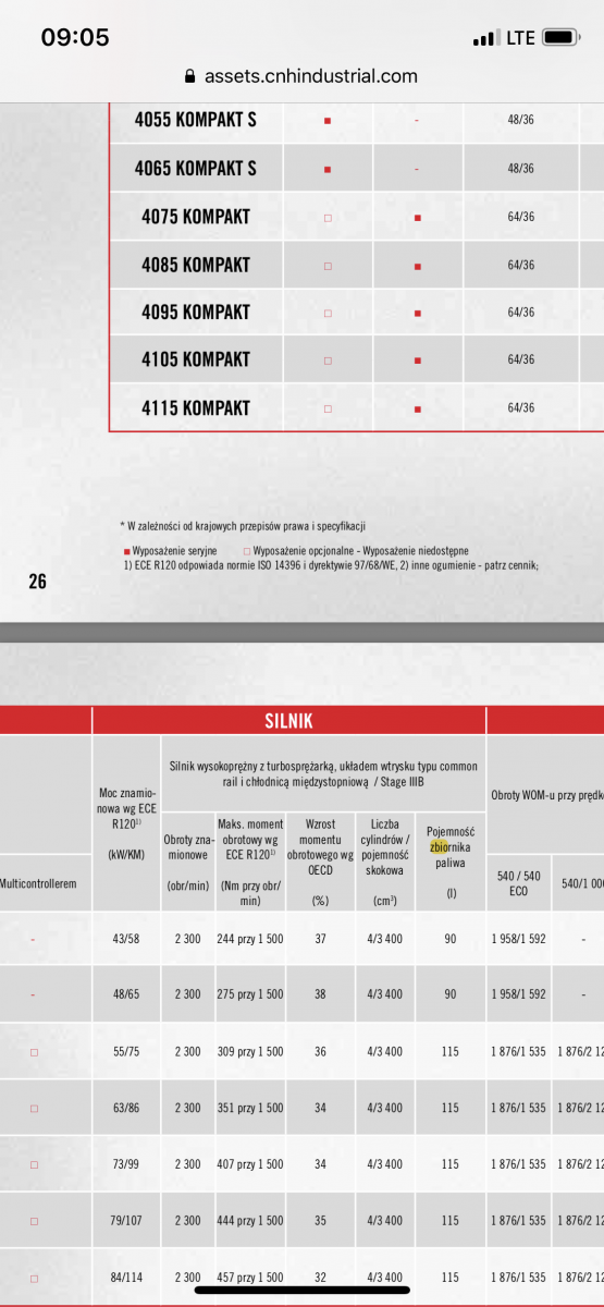

Damian wrzuc zdjecie sterowania walkiem od Siebie bo mnie Ciekawi ;) widzialem zdjecie w galerii i widze przeniesiona skrzynke narzedziowa i inny zbiornik, tez ma 115 litrow czy mniej ? Skoro sie skrzynka zmiescila.
Nie mozliwe nie tworz glupot bo w katalogu sprawdzilem i jak bylo tak jest 115 litrow, a i ta twoja dzwignia od walka wom obsluguje tylko dwie predkosci 1000 i 540 dlatego chcialem zdjecie ;)
Edytowane przez SZKOPSSON
te dane są przestarzałe, od końca 2017 było już 160, u mnie w instrukcji też jest 160 i mierząc też tyle wychodzi. Tu są aktualne dane: https://konedata.net/traktorit/new-holland/new-holland-t5-75-t5-115-2017/ A sterowanie wałkiem mam tak jak tu: https://www.traktorpool.pl/details/ci%C4%85gniki/Steyr-4075-Kompakt-ET-Profi/4391807/
To sa dane z oficjalnej strony steyra a Ty linkujesz do modelu t5 ktoremu odpowiada case luxum i Steyr Multi a nie kompackt.
edit: to wrzuc fote instrukcji jak sie upierasz
Wychodzi na to ze tak i producent i kondeta ich nie zaktualizowali na swojej stronie. Czyli co zmodernizowali zbiornik, lusterka, inny uklad swiatel na przodzie i cena +20% do góry 😆
