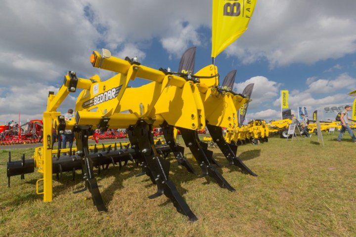

zwykłe pługi napewno nie są punktowane. Nie przyczyniają za bardzo dla środowiska. Chodzi tutaj o maszyny DŁUTOWE w tym przypadku pług dłutowy lub kultywator dłutowy są stosowane zamiennie. Taka maszyna wygląda mniej więcej jak na obrazku

TERRALAND TN to pług dłutowy, który pozwala na szybką i tanią uprawą gleby do 65 cm.
Unikalny kształ słupic roboczych pozwala na penetrację wszelkiego rodzaju gleb, przy mniejszym zapotrzebowaniu na moc ciągnika.
W praktyce maszyna powinna pracować na głębokości od 25–55 cm dla zniszczenia warstwy płużnej i umożliwienia przepływu ważnych składników odżywczych rośliny. Rama wykonana ze stali wysokiej wytrzymałości – Alfrom. ( źródło: http://bednar-machinery.com/ )
Tu nie chodzi o pisanie komuś na złość tylko ustalenie faktów.
Farmerski kolego to jest GŁĘBOSZ ,a nie pług dłutowy .Też wymyślasz ,a tak naprawdę w błąd wprowadzasz wszystkich swoją wypowiedzią .Przeczytaj sobie kilka razy punktacje maszyn .Oświecę Cię nie ma czegoś takiego ,jak pługi dłutowe .
Juz ci nawet obrazki pokazuja a Ty nadal swoje wiesz... he he...
Wątpliwości odnośnie "pługa/kultywatora dłutowego, grubery" rozwiane. Oficjalna odpowiedź z ARiMR oddział WM.
Pługiem dłutowym nie jest zwykły pług wyposażony w lemiesze z wymienną częścią roboczą tzw. dłutem lub nakładką lemiesza. Tradycyjny, odkładnicowy pług z lemieszem dłutowym nie może być kwalifikowany do grupy narzędzi uprawowych o walorach środowiskowo-klimatycznych o których mowa w pkt. 84 załącznika do rozporządzenia MRiRW z dnia 21 sierpnia 2015r.
Grupa narzędzi "pługi/kultywatory dłutowe, grubery" obejmuje narzędzia uprawowe, które z racji zastosowanych rozwiązań konstrukcyjnych elementów roboczych i sposobu pracy, mogą przynajmniej częściowo zastąpić tradycyjną, płużną uprawę gleby, tj. mogą być alternatywą dla tradycyjnej orki. Służą przede wszystkim do głębokiego spulchniania gleby.
"Pług dłutowy" to oferowany przez kilka firm europejskich specjalny rodzaj głęboszy lub spulchniaczy. Inna nazwa tego rodzaju narzędzi to "spulchniacze dłutowe" lub po prostu "głębosze" ale o specyficznej budowie.
