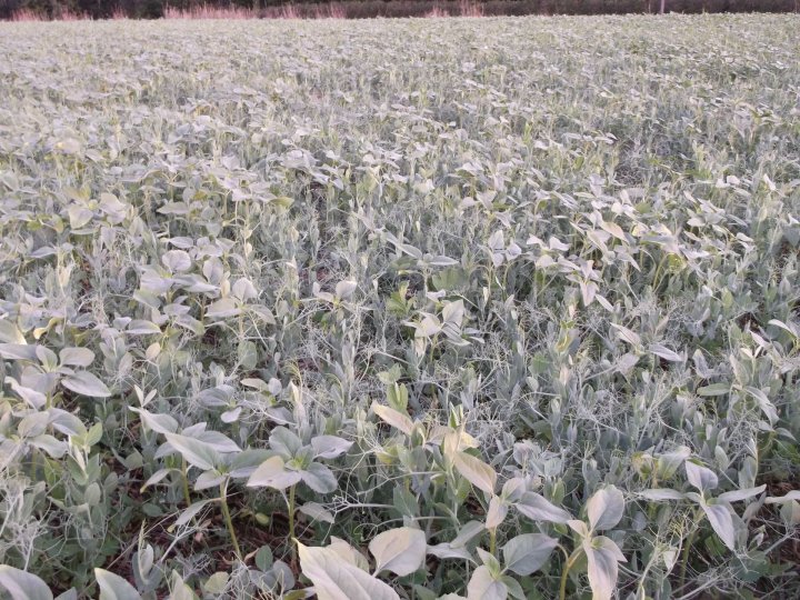

W tym roku zasiałem wcześniej 5 sierpnia groch ze słonecznikiem trochę lepiej to wygląda jak kiedyś siany po 20 sierpnia

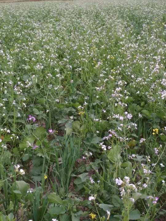

Mieszanka poplonowa siana z początkiem sierpnia z myślą o kiszonce. Niestety brak odpadów sprawił że słabo wyrosła, dodatkowo szybko zakwitła. Jak myślicie zaczekać jeszcze na jakieś opady czy może już kosić?
