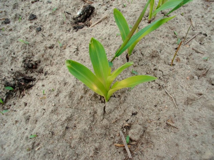

JA też pierwszy raz posiałem QQ (siana 1 maja) i teraz ma ok. 3 liści i zauważyłem że gdzie nie gdzie cześć liścia jest żółta, może to brak jakichś mikroelementów albo fosforu ? ale fosforan był dany pod ziarnko. może że jest sucho na "z górkach" ?
QQ na razie przystopowała w wzroście bo zimno jest
masz zdjęcie ? podaj więcej szczegółów co było przedplonem i jaki opryski pod to, nawożenie ph gleby. Może tak dziać się od herbicydu przy przedplonie lub teraz jak pryskałeś na kukurydzę czymś. Jeżeli chodzi o brak fosforu przebarwia kukurydzę na fioletowo więc to napewno nie to. To jak przebarwiają się liście ma ogromny wpływ bo np. brak potasu przebarwia liście u młodych roślin trudno rozpoznać wygląda bardzo podobnie jak brak magnezu powoduje chlorozą i przebarwienia liści od czubka na biało/żółto, na biało właściwie takie paski wzdłuż liści przebarwia się też kuku jak ma mało cynku a on z kolei warunkuje min. pobranie fosforu. Dlatego najpierw odpowiedz na te pytania a najlepiej wstaw foto tak Ci tyle mogę doradzić

Wzeszłym roku na tym polu była mieszanka zbożowa, na zimę poplon - gorczyca, w marcu dałem obornik i orka, QQ siana 1 maja, dzień wcześniej pod agregat posiałem nawóz wieloskładnikowy (to co miałem) czyli 100kg/ha saletrzaku, 100kg unifoski albo amofoski (nie pamiętam już) 100kg wapmagu, podczas siania QQ dałem 100kg fosforanu.
Pryskać to nie pryskałem przed w schodowo, ponieważ mam lekko pole w kilku miejscach zaperzone więc będę pryskał niebawem jak będzie QQ miało 3-5 liścia i będzie ciepła pogoda.
Mam jeszcze w planach posypać mocznikiem ale to później jak będzie miała kukurydza z 30-40cm
Jutro pojadę do sklepu z opryskami to może facet coś mi doradzi z jakąś odżywką.
Btw. byłem dziś u faceta co w ciull kukurydzy sieje i powiedział mi, że te żółte liście to przez zimną pogodę, u niego to samo jest.
