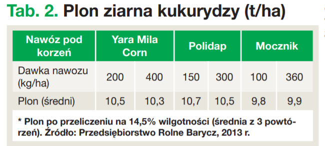

Przenieś do galerii
To są wyniki doświadczenia nawożenia kukurydzy w łapę(czyli pod korzeń na 20-25cm) w strip till. Resztę nawozu rozsiano rzutowo. Co prawda to nie to samo co wysiew w podsiewacz ale jakieś porównanie jest. Kukurydza jak puszcza korzeń to do tych 20 cm głębokości w 3 dni dojdzie jak jest upalnie:)

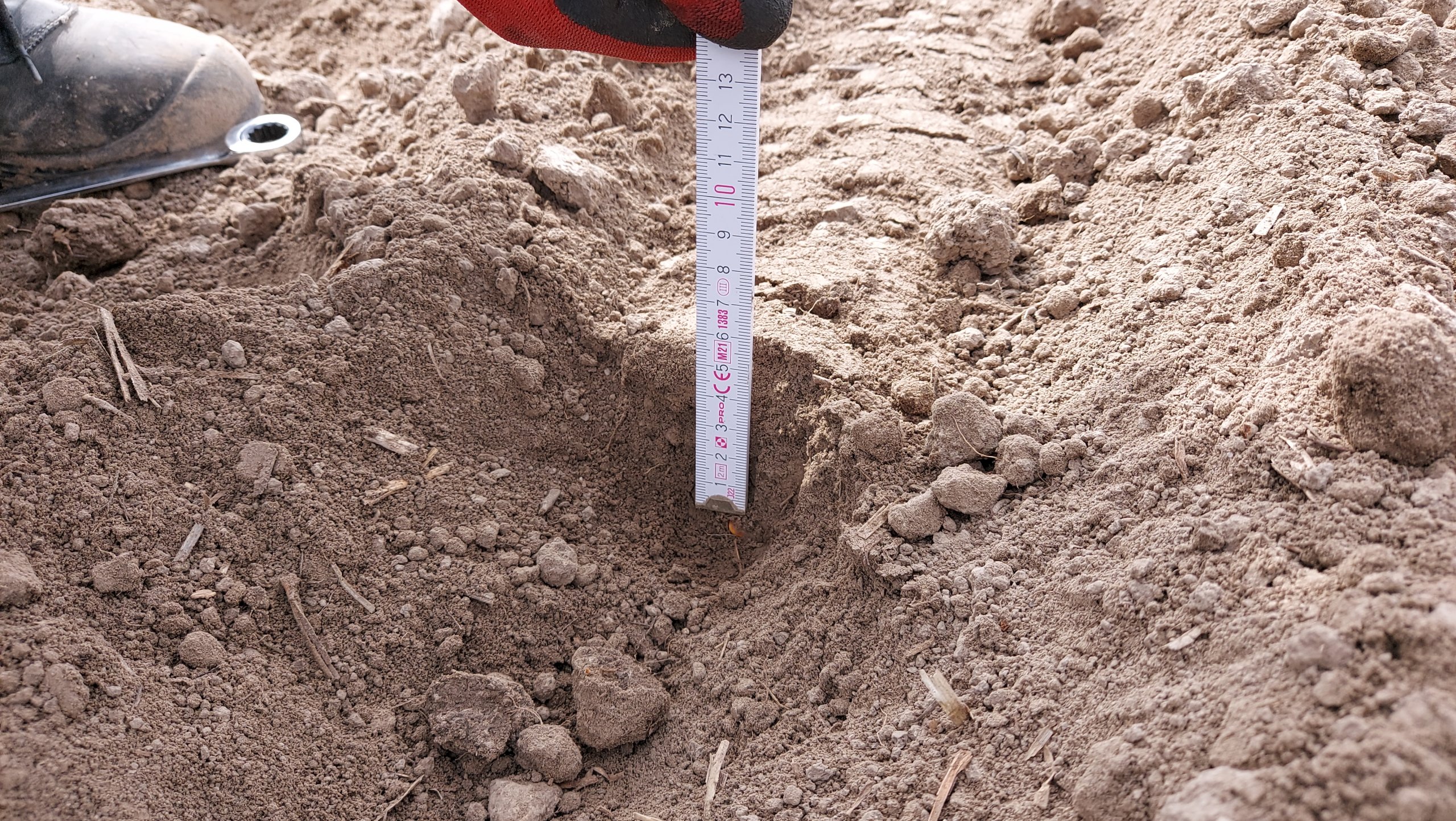

Musisz pilnować głebokość siania. Czasem jak jest na polu zapulchno to kukurydza jest utopiona i są straszne braki, a czasem jak są bryły to nie wzejdzie tylko ją bażanty wpierniczą.
Proponuje dawać wyższe obroty silnika a w zasadzie wom

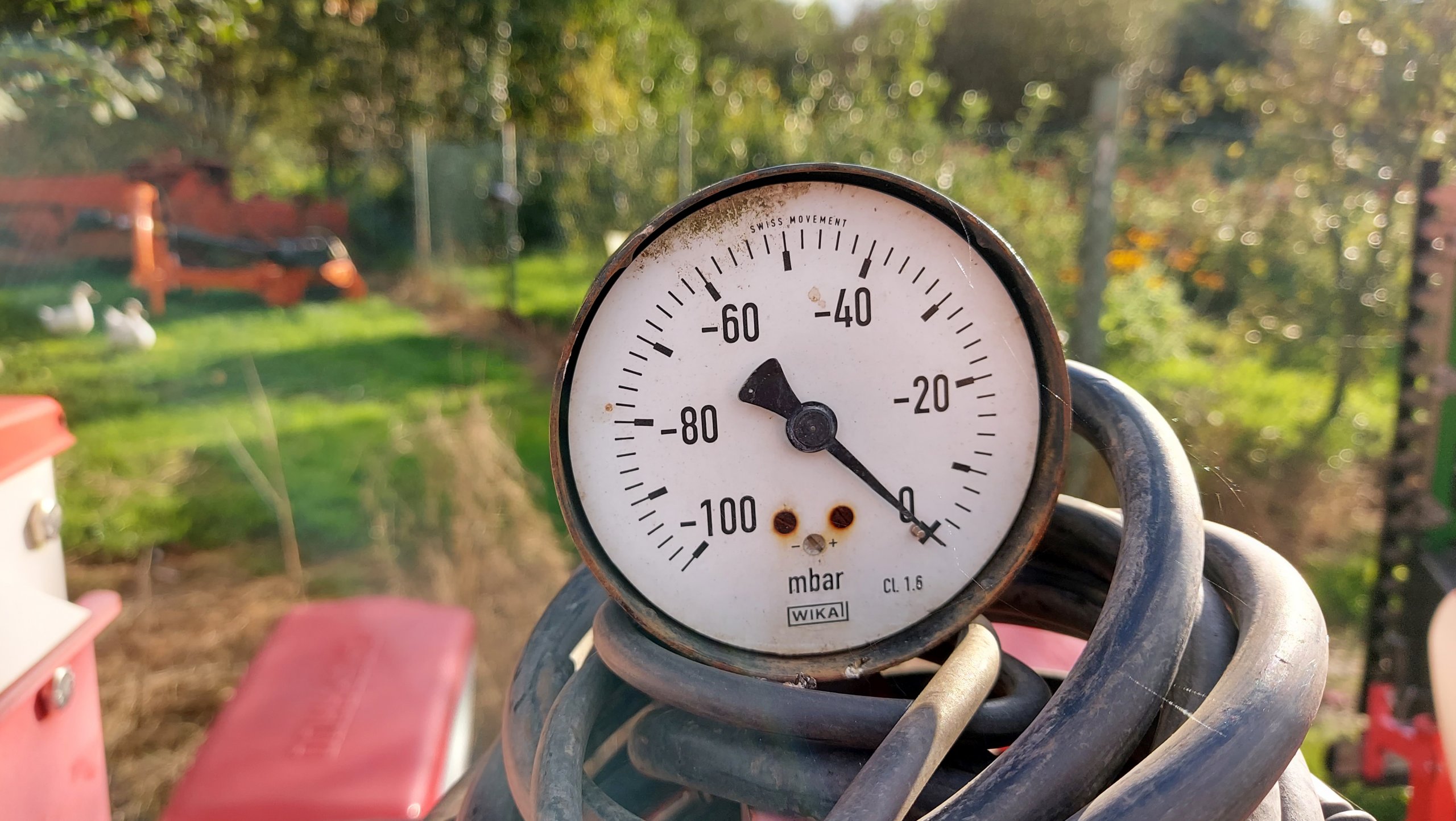

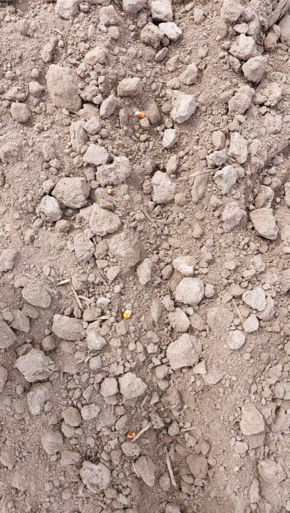

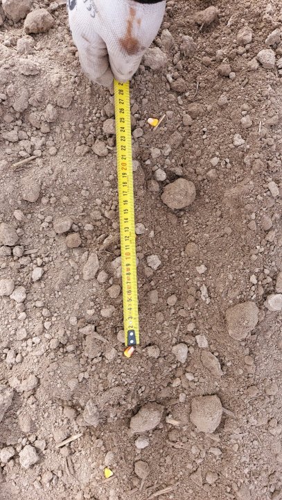

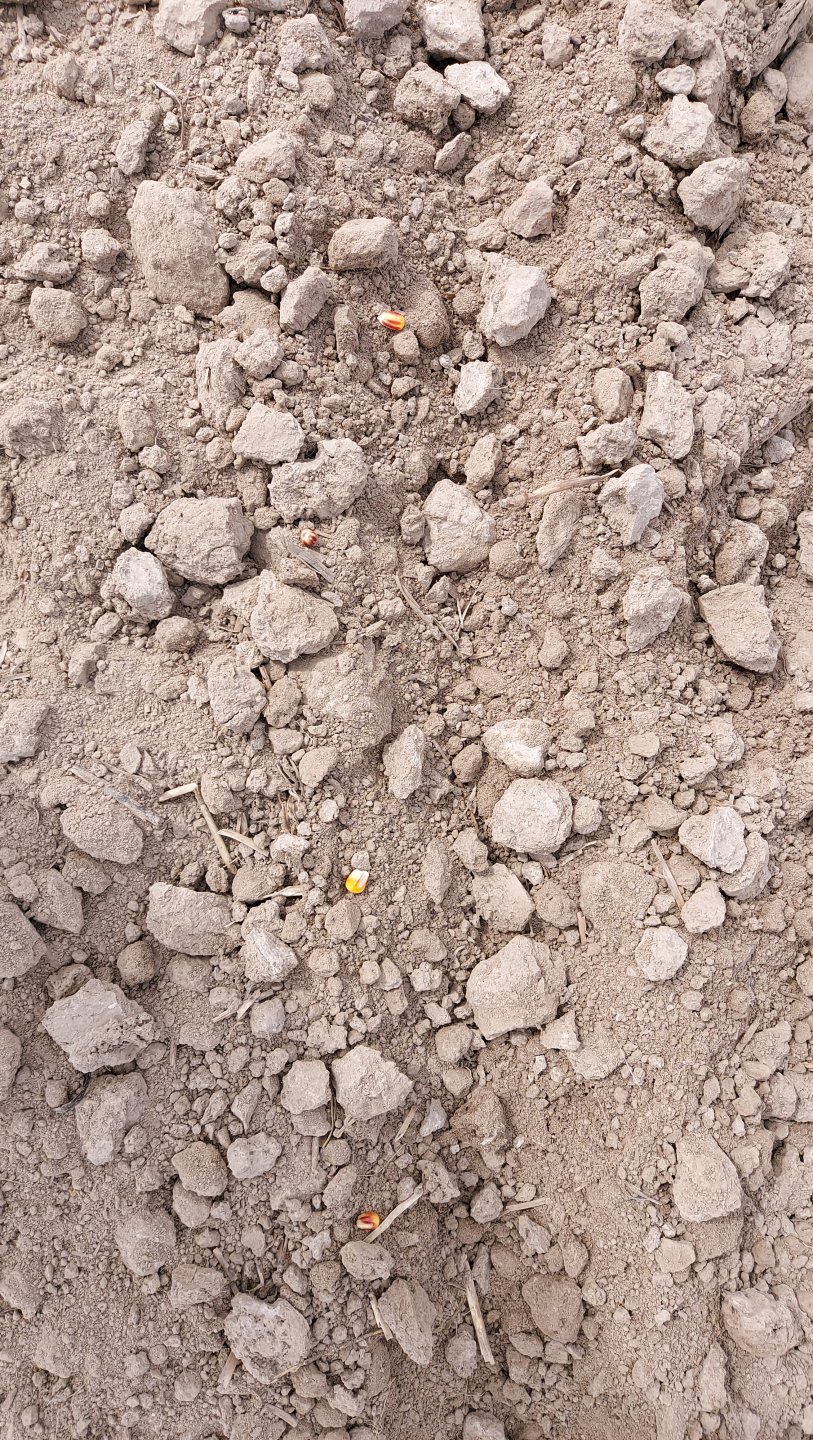

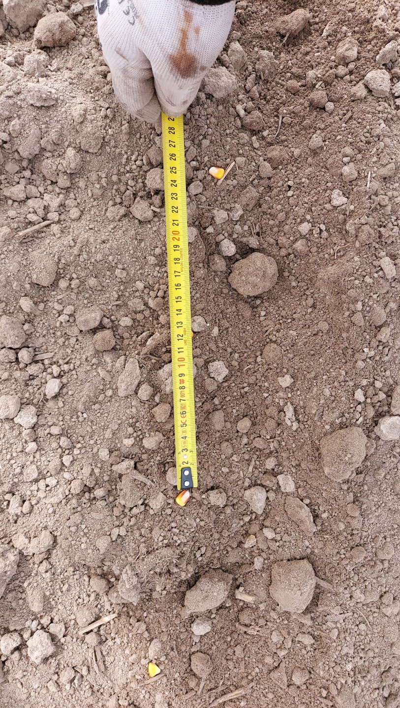

te nasionka co leżą to był test przy sekcji podniesionej.

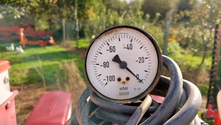

Podciśnienie -50 podczas tej próby, ale nasiona bardzo nierówne, bo mieliśmy kukurydze taką jak chłopaki na ryby biorą :) jedne nasionka małe regularne inne wielkie
Ciut inaczej. Jutro pstrykne zdjęcie. Manometr sam dokładałem
Kolega horschem sieje od 0.8 do 0.9
Ja sieje na 1000obr ale niższe obroty silnika
Edytowane przez soltys48
gdzieś w innych tematach chłopaki pisali właśnie o -50, tu włączone obroty 540E
