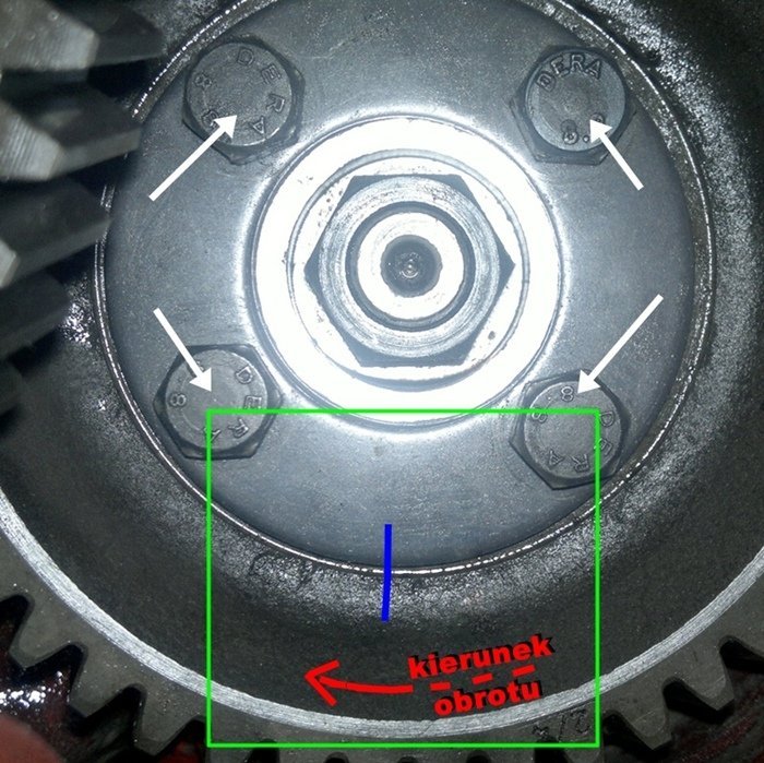

Witam mam renault7514 i mam problem z pompa paliwa tzn siadł uszczelniacz i paliwo szlo do oleju wymontowac em zawiodłem do majstra zrobił pompę od razu tez regulacja wtryskiwaczy założyłem ustawiłem na znaki 2/4 00 i jak zapalił em to dymi i nierówno chodzi jak rozgrzeje się to dym znika ale nie całkiem przed naprawą było dobrze bez dymu tyle ze oleju przybywało co może się dziać
Zakładam, że problem dotyczy pompy wtryskowej.
Ustawienie "na znaki" to tzw. ustawienie statyczne. Teraz pozostaje ustawienie dynamiczne "na fasolkach" - tutaj każdy stopień jest ważny. Najlepiej podczas demontażu zaznaczyć miejsce dokręcenia śrub na trybie. Jeśli tego nie zrobiłeś trzeba znać kąt pomiędzy początkiem wtrysku a GMP.
Zależy jaki to dym? - jeśli czarny po dodaniu gazu to dobrze, lecz jeśli jakikolwiek inny to gorzej, ale zasadniczo świadczy o złym ustawieniu początku wtrysku. Jeśli chodzi o nierówną pracę sprawdź, czy nie ma przedmuchów przy wtryskiwaczach lub przynajmniej któregoś nie słychać.
Brak dymu przed regeneracją może świadczyć o zbyt niskim ciśnieniu na wyjściu pompy wtryskowej.
Biały to on nie jest (świadczyłoby to o obecności płynu w komorze spalania) jedynie szary.
Jaka jest różnica w odpalaniu pomiędzy obecnym a wcześniejszym stanem: czy odpala "od strzała", czy troszkę dłużej niż poprzednio?
Kolejna sprawa: czy obecnie dźwięk silnika uległ zmianie? Czy praca silnika jest głośniejsza, bardziej metaliczna (twarda)?
