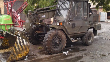

panowie kupiłem rok temu ładowarkę teleskopową stalową wole hd 58 25 i od początku nie ciagneła dobrze na koła ale jeszcze chodziła dobrze a teraz jak mało wiele jest górka albo ją przyprę do sciany koła sie nie kręcą tylko jest takie dziwne szarpanie silnik ma letko powiedźcie co moze jej dolegać
o kurcze zrób jakieś zdjęcia jak ona wyglada bo nigdy tego nie wiedziałem ? nawet nie wiedzialem że stalowa wola robi teleskopy? napisz jaką masz skrzynię w nim bo raczej sę ślizga ale muszę wiedzieć co to za skrzynia i czyjej produkci najlepiej wejdz pod nią i pdszukaj tabliczkę

panowie w tym sprzęcie są silniki hydrostatyczne w kołach więc mogły już się złożyć naprawia je firma z Łodzi. Najlepsze jest to że ta ładowarka jak inna żadna współczesna może nabierać prawie półtora metra pod siebie :o
kolega minimetr5 ma racje w tej ładowarce jest napęd hydrostatyczny który najprawdopodobniej się złóżył i podlega wymianie lub regeneracji pompa olejowa i silniki olejowe przy kołach.
Napędy hydrostatyczne są bardzo wygodne lecz na tym się kończą ich zalety a wadów można by długo wymieniać.
ps.możesz sprawdzić jeszcze filtry i w miarę możliwości ciśnienie oleju na pompie od napędu kół przy włączonym i w pełni obciążonym napędzie.
