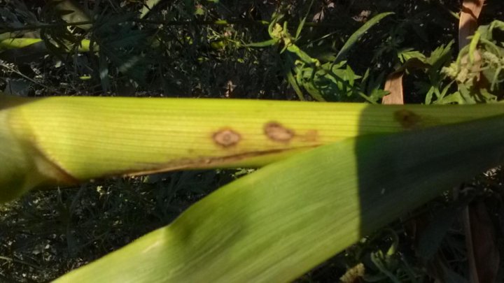

Od 8 lat na tym samym polu sieje kukurydzę na kiszonkę, około 4 lat temu rosła tam trawa. W tamtym roku gdy kukurydza miała 20cm zauważyłem że od drogi żółknie. W środku była biała larwa pomyślałem może to drutowiec bo przy miedzy, ale w sierpniu na łodygach zobaczyłem plamki załączone na zdjęciu. Z tego co rozszyfrowałem jest to fuzarioza spowodowana grzybami Fusarium. Kukurydza przy atakach omacnicy prosowianki jest na nie bardziej podatna(źródło Kukurydza do niej należy przyszłość, dodatek Agro Serwis). około 20-25% kukurydzy było porażone grzybami lecz nie zauważyłem innych objawów schnięć czy gnicia. Jakie są objawy omacnicy prosowianki i jak to szybko się rozprzestrzenianie się?

http://www.agrofoto.pl/produkcja-roslinna/ploniarka-zbozowka-zagraza-kukurydzy,57305.html. Moim zdaniem to efekt żsrowania ploniarki. Te plamki to pozostałość po ukłuciu przez ploniarkę. Omacnica nie występuje na tak młodych roślinach. Naloty omacnicy trwają od lipca do sierpnia. Miejsce wgryzienia larwy znajduje się pod liściem i przy otworku są widoczne trociny. Naloty omacnicy należy monitorować a robi to Pioneer z DuPontem. Informacje kiedy wykonać oprysk czy rozrzucić kruszynka zamieszczają na swoich stronach i stronie podlaskiego ODR-u. Występowanie omacnicy objawia się łamaniem łodyg tuż pod kolbą a nasilenie zależy od przebiegu pogody. Im cieplejsze lato tym wcześniejsze i większe naloty. To tyle co zapamiętałem.
