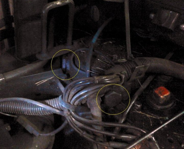

podpinam się pod temat - wie ktoś może od czego są zaślepione gniazda w zbiorniku oleju hydraulicznego, widoczne na zdjęciu poniżej?
Podejrzewam że są to wolne gniazda, do których można podłączyć np wolny spływ do zbiornika od rozdzielacza tura.
Podłączenie węża pod jedno z tych wyjść byłoby lepszym rozwiązaniem niż wkręcenie redukcji w korek wlewowy jak w powyższej instrukcji.
Tak to są wolne gniazda pod które można podpiąć wolny spływ oleju. Zaletą jest że olej nie omija wtedy filtra tak jak przy wpięciu się w korek wlewowy, czy tez spustowy. Opcjonalnie zasilanie można wykombinować wstawiając w przewód ciśnieniowy pompa->rozdzielacz zawór trójdrożny, zaletą tego rozwiązania będzie to że całe ciśnienie będzie kierowane w zależności od położenia zaworu albo na rozdzielacz ładowacza albo na rozdzielacz h. zewnętrznej ciągnika.
