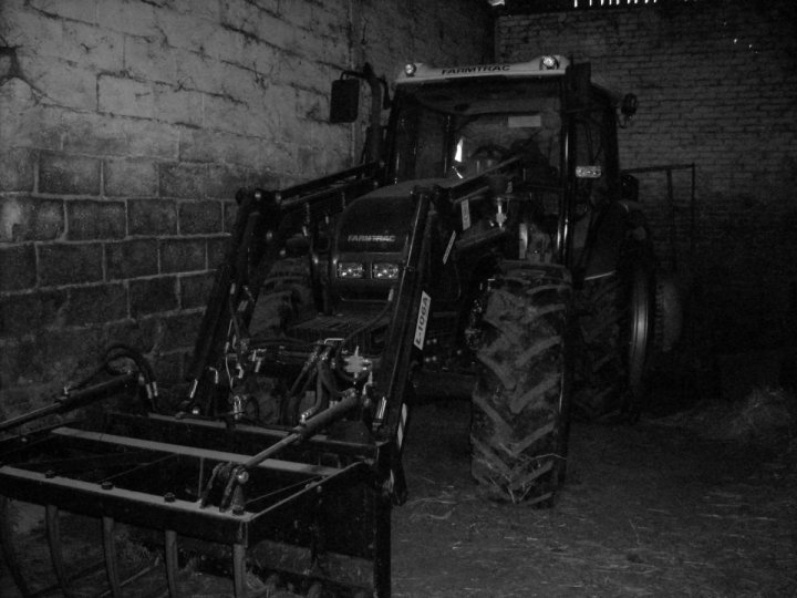

Ja mam ciągnik już u siebie 7110 dt. Moje wrażenia poki co są ok, jednak jeśli popatrzeć z bliska jest kilka nie dociągnięć "pierdółek" typu, nie osłonięte kostki złączy insalacji elektrycznej, węże hydrauliczne dotykające metalowych elementów narażone są na przetarcia. Jest wiele śrub zakręcanych zwykłymi nakrętkami a powiinny być samokontrujące. Biegi wchodzą płynnie bez zgrzytu, powerschift nie szarpie przy przełączaniu, rewers chodzi leciutko, sprzęgło też. W kabinie nie jest rewelacyjnie cicho lecz spojnie i przyjemnie mozna pracować słuchając radia. Z moich obserwacji poziom hałasu w kabinie mozna było zmiejszyć niedużym kosztem przez zakup mat wygłuszających. Ile pali nie moge powiedzieć, nie mam poki co robót polowych.
Powiem tak, Polska kabina to jest jedyny minus tego ciągnika, reszta jest bardzo dobrej jakości, poki co mam 13 mtg wiec mało, można porównać go do skody bardzo dobre podzespoły ale wykończenie nie to samo co w Audi np. ale przez co jest tańszy... Niewielkim kosztem myśle około 1000 zł można by było ten ciągnik wyciszyć porónywalnie a nawet lepiej do np DF czy NH.

Kabina nie jest słabo wyciszona, ona jest w ogóle nie wyciszona, sama goła blacha.... Klimatyzacja u mnie działa bardzo fajnie. Mechanicznie naprawde fajnie wszystko sie sprawuje. Kabina jest nie dopracowana poprostu paranoja tam gdzie nie widać to nawet nie ma gum uszczelniających. Są bardzo tandetne linki od roździelacza hydraulicznego mi pękły już 3 ale przyjechali i wymienili. Z tyłu ciągnika nie słychać zadnej współpracującej maszyny czyli jest dobrze ale mocno słychać silnik. Koło pedała sprzęgła jest dziura średnicy 10cm nakryta tylko gumą i jak w nim ma być cicho?.
