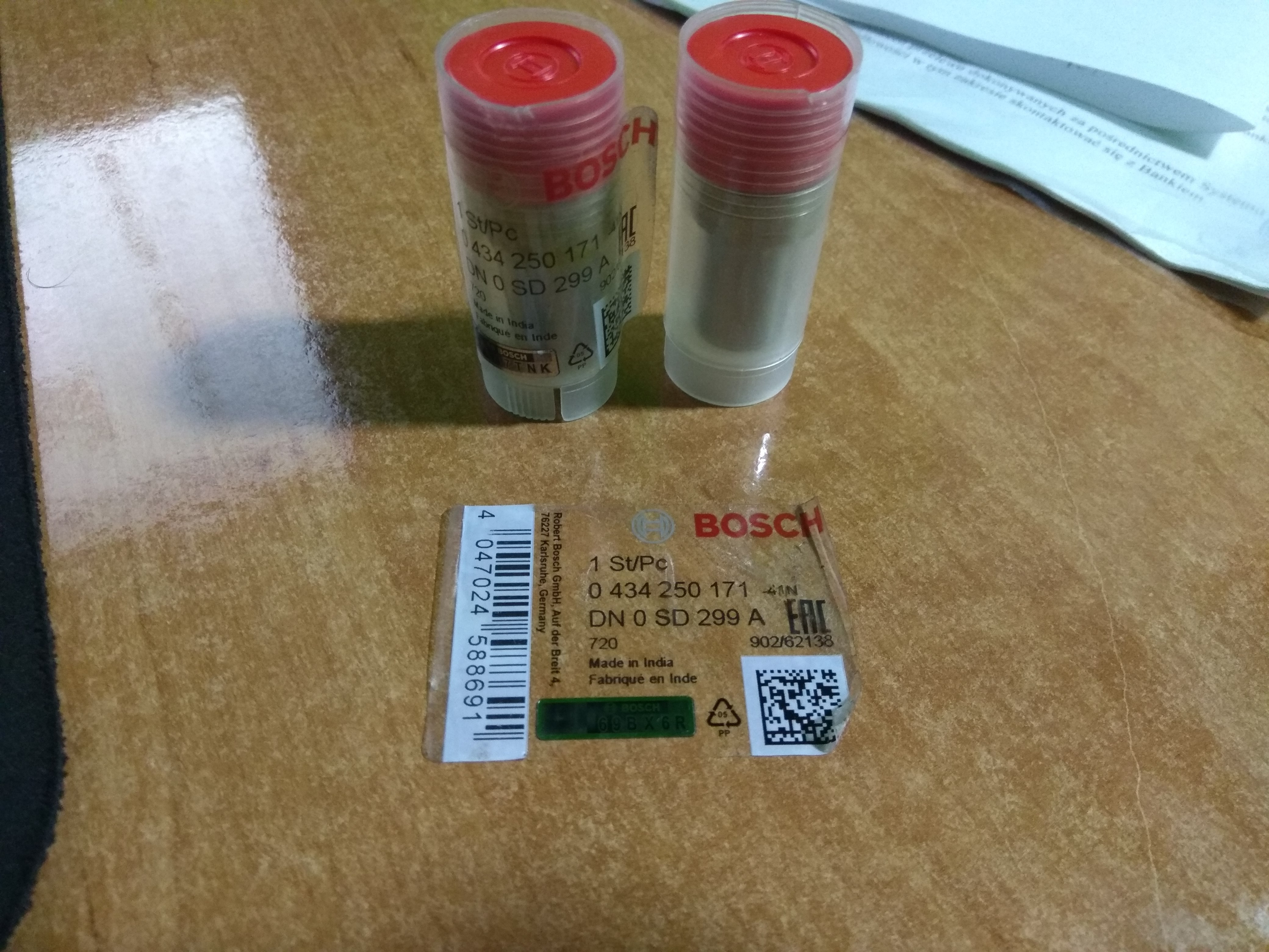

Mam możliwość kupna tych końcówek niby original Bosch tyle że Made in India, na paragon od kolegi co prowadzi sklep z częściami moto po 50 zeta za sztukę. Kumpel twierdzi, że teraz to standard i nie ma się Co przejmować, że indyjskie. Chyba się skuszę, i tak pasowałoby wymienić.
Ku przestrodze!
   Kupiłem zimą a zamontowałem z miesiąc temu takie właśnie wtryskiwacze. Ze sklepu motoryzacyjnego, Bosh made in India, po 50 parę złotych za sztukę. Nie pieniądze -myślę. Spróbuję. W eksploatacji bez obciążenia pracują elegancko, miękko, mało dymu, ustawione na 140. Zdecydowanie mniej kopci jak na starych WZM. Wstępnie byłem zadowolony. Ale niedawno jak przyszło mi, jak co roku, ciągać 1000 litrowy opryskiwacz pod górki to wyszło Szydło z worka. Ciągnik zupełnie nie ma siły, traci szybko moc. Silnik pracuje jakby się zapowietrzał, taki charakterystyczny dźwięk jak kończy się paliwo w baku. Tam  gdzie wcześniej wjeżdżałem trójką nawet czwórką, teraz nie mogłem wyjechać na drugim biegu. Masakra. Obroty spadają do tysiąca i ledwo ledwo idzie. Może gdzieś łapie lewe powietrze -myślę ale cała instalacja sucha, żadnych wycieków.
Podsumowując Panowie i Panie, nie wszystko złoto co się świeci. Muszę przeprosić się ze starymi końcówkami a te lecą w pokrzywy. Szkoda tylko fatygi o pieniądzach nie wspominając. Dobrze jakiś mechanik tu wcześniej mówił, że te końcówki w tym układzie wtryskowym poprawnie działać nie będą.
Mogę dziś dopisać dalszy ciąg moich zmagań z tymi końcówkami. Otóż jeździłem jeszcze, kilka motogodzin, na tych nowych i trochę żal je było wywalać, bo chodziły normalnie w lekkich i średnich pracach. Może są źle ustawione, pomyślałem, bo rzeczywiście facet nie ustawiał ich przy mnie. Wymontowałem je wczoraj i dziś zabrałem na sprawdzenie. Na wszelki wypadek stare też ze sobą zabrałem -dla porównania. Pan fachowiec /ukłony/ do którego pojechałem, po wkręceniu je w tester mówi: Ciśnienie wtrysku ok. Ale te końcówki nie nadają się do ciągnika. Mają inny kąt rozpylenia, strumień jest bardziej płaski-skupiony niż rozpylony. Strumień bardziej przypomina strzyk krowy niż stożek. Najważniejsze że nie słychać charakterystycznego trzasku przy otwarciu. Strumień paliwa jakby się wylewa pod odpowiednim ciśnieniem. Czyli do bani.. Założyliśmy stare końcówki /stare ale nie zużyte 1990 mtg/, ustawiliśmy ciśnienie na około 135-140 i od razu widać że będzie duużo lepiej. Pięknie rozpyla, słychać trzask wtrysku. Na koniec pan od pomp powiedział że jedyną zaletą tamtych końcówek które wyjęliśmy było to że pięknie umyły komorę spalania i denki tłoków.. Pytał czy nie ciekło już spod kolektora. To dlatego tak mięciutko chodził.

A no widzisz, u mnie wręcz przeciwnie chodzą od jesieni 2012 i zrobiły już ponad 1200 mth (nie pamiętam dokładnie ile) tylko raz wyciągane przy regulacji zaworów aby sprawdzić ich ustawienie i z tego co pamiętam była znikoma korekta bo z 14 MPa jak byłu ustawione na początku spadło do 13,5 MPa. Zostało ustawione ponownie na 14 i chodzą do dziś
Ja je miałem ponad rok w c-330 i byłem zadowolony, o niebo lepiej pracowały jak oryg.WZM.
Druga sprawa pompa wtryskowa musi być ok , a jak pompa licha i się je załozy to efekt jest jaki jest , zamiast dobrze dać ciśnienie na wtryski to efekt jest spadku mocy itp.Dla mnie po roku exploatacji byłem zadowolony , co widac na filmiku jak silnik pracował.

Ale co wy porównujecie wtryski Made in INDIA do made in France.Mi jak kiedyś będą lały to na pewno założe takie jak w poprzedniej c-330 , 299A dedykowane do Citroena 1.9D
Kultura pracy silnika i znikome kopcenie robią wrażenie.A że ultracyd włożył jakąś chińszczyzne to jest jak jest.Ciort wie w jakim stanie ma pompe i silnik.
Mam identyczne jak pokazałes na foto też made in India od 2012 roku chodzą bez problemu jak wspomniałem wcześniej ponad 1200 mth już zrobione i tylko raz wyciągane dla kontroli czy sie nie przestawiły. Zostały wstawione razem z pompą po remoncie. Więc nie wiem czemu u jednego chodzą u drugiego już nie
