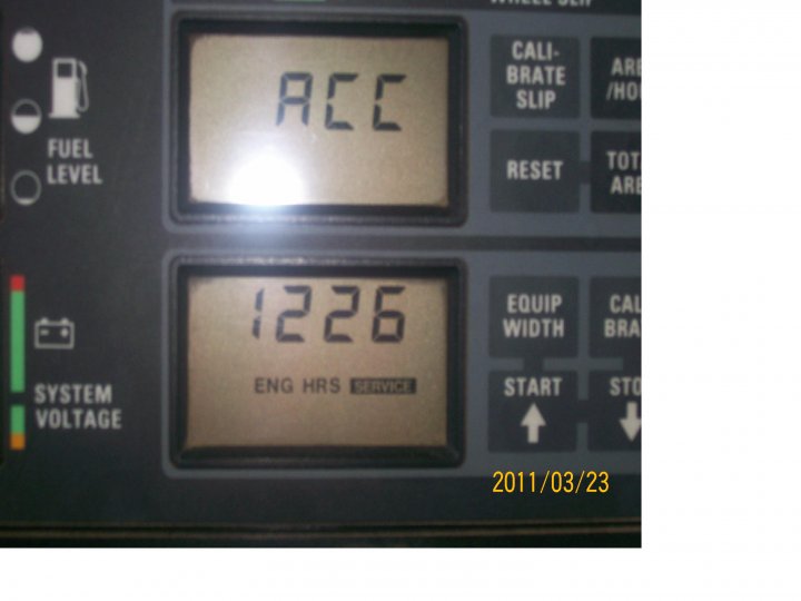

Witam.mam problem z case 7120 podczas pracy w polu zgasł nagle i nie zapali,rozrusznik nawet nie przekręci nawet na któtko nie oddzywa się,po przekręceniu kluczyka gasną kontrolki i czasami wyświetla się "ACC" a niżej "1226" świeci też się kontrolka alternatorapost-40366-0-61736800-1315288572_thumb.jpg
sorki za tak duże zdjęcie

no to by było możliwe ;/ próbowałem odpalac na krótko ale nic z tego,iskry lecą itd. a rozrusznik nic
Edytowane przez sylweknn
nie mam zamiaru nikogo straszyć, i z góry przepraszam jak wprowadzam niepotrzebne zamieszanie jak okaże się że to nic strasznego ale..,
w tych modelach case'a może być system "szukania awarii" (Autoguide lub Accuguide nie wiem ale chyba coś w tym stylu) ACC to jego skrócona nazwa a numer 1226 to numer błędu, zostaje szukać info np. na anglojęzycznych stronach lub we własnym zakresie szukać problemu, ostatecznie są jakieś serwisy casea, daj znać jak jak sprawa się wyjaśni
