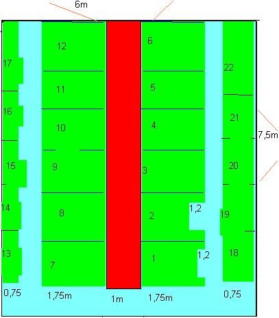

Ja bym dał je ogonami do siebie. wtedy wystarczy jeden wyciag i jedna rura od dojarki.
2 kanały pszowe tak po 1,3m żeby się bela siana zmieściła.
nie wiem czy to taki dobry pomysł znów przerzucanie gnoju z jednego korytarza do drógiego ;/ i zobacz jak byś musiał wozic kiszonke czy wogóle troche zadaleko trzeba wozić a jak stoja łbami do siebie to odrazu wszystkim dajesz

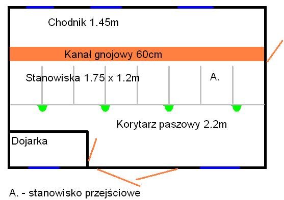

I doszłem osobiście do wniosku że obora która posiadam nadaje się jednynie na jeden rząd stanowiska i tak planuje zrobić.... niestety dużo krów mi nie wejdzie ale będzie znaczna wygoda pracy :P
Do załącznika dołączam plan obory :P
Co wy na takie rozwiązanie??
Pozdrawiam Karol12!!!
To co zaznaczyłeś dojarka to co to jest> tam ma byc miejsce na mycie sprzętu i dojarke, a dalej na chłodnie? Moim zdaniem pomieszczenie na chłodnie i użądzenia do dojenia możesz również dobudowac na zewnątrz bo i tak musisz wymurowac ścianę to po co w środku jak można na zewnątrz do tego styropina 5 cm to max bo chłodni działa jak piecyk w pomieszczeniu ( ppomieszczenie na chłodnie to min. 3 x 2,5 a nawet 3x3 m, do tego na umywalnie tak z 2x2,5 może byc i mniejsze, ja dojarke mam w garaży żeby mi nie ryczała do uch przy dojeniu. Dobry pomysł z tym jednym rzędem i dużym korytarzem paszowym bo zawsze to roztoczysz bele w oborze i nie będzie takiego syfu przed oborą, a z tyłu proponował bym drzwi z 2,1 szerkie żeby tym ciapkiem czy mf 255 wjechac z turem i to zgarnąc.
Ważna sprawa to jak masz doi bańkową to rób stanowiska i korytarz d*pami do chłodni zebys miał jak najkrutszą drogę do zbiornika z bańką a w tym układzie co masz to chyba przez grzbiety będziesz z bańkami skakał
No i najważniejsza sprawa, to ze 2 palety spuporexu, paleta pustaków troche styropianu no i wydłużyc, wydłużc na 12 - 15 stanowisk! :P
Lepiej od razu ponieśc te kilka tyś, puki ściany nie wytynkowane i dzwi i okna porządnie nie zrobione, jak za 2 czy 3 lata będziesz chciał burzyc wytynkowana i pomalowaną ścianę -przemyśl to
Ja i tak będę musiał dobudować te 3metry żeby mi te 7krów weszło w jednym rzędzie..... więc niewiem czy mnie będzie tak odrazu stać żeby zrobić na około 12sztuk ale obliczyć i pomyśleć można :P
A ile by tak mniej wiecej kosztowało dobudowanie takiego kawałka 6m x 6m?? (wysokośc 2.2m)
A dojarke to jeszcze niewiem jaką będe miał to zależy od funduszy... :P
a chłodnie tez niewiem czy będe miał ,ponieważ do dojarni nie mam aż tak daleko i spokojnie traktorem mógłbym sobie wozić.... :P
