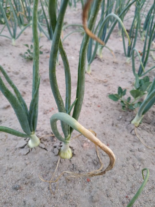

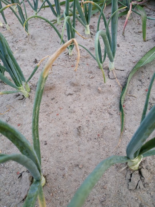

A pH wody ? Adiuwanty ? Dodajesz s. Magnezu ? Belka standard 40 cm nad łanem ? Kropla pod układowe czy bardziej pod mankozeb ? Z innej beczki czego to mogą być objawy ?
Edytowane przez e2visionamd
przy ph wody narazie,, nie grzebię,, widzę że fungicydy działają więc jest ok z adiuwantów to idzie najtańszy Faster z intermagu,  dodaję siarczan magnezu w ilości 5 kg/ha kropla bardziej drobna w celu lepszego pokrycia dysza dwustrumieniowa niebieska 3 ilość wody 400l/ha
odnośnie zdjęcia czy to właśnie nie jest stemphylium ? plantacja nawadniana ? jeśli nie to może byc też w jakimś stopniu sprawa suszy ja natomiast widzę u siebie  że po nawadnianiu powiedzmy na drugi trzeci dzień robi mi się to samo co u Ciebie na zdjeciu wtedy jadę czym prędzej fungicydem i sytuacja na jakiś czas opanowana
widzę że wciornastek też ładnie pogryzł Ci liście ?
Było akurat pryskane fungicydem i dobrze bo 2 dni wcześniej naprawdę pojedyncze sztuki miały oznaki , ale stemphylium ( przez cały szczypior wąskie ) wcześniej proteus + kwasek cytrynowy + adiuwant ,+ cukier i może ten cukier przypalił . Plantacja nie nawadniana . Tak z wciorniastkiem walczymy już 3 zabiegi i tak nie jest najgorzej. U nas nie padało od siewu cebuli...
a mogę zapytać w jakim celu cukier ? w roli adiuwanta ? bo kwasek cytrynowy to ja rozumiem że do zmiany ph wody tak ? proteus robi robotę w cebuli z wciornastkiem ale wiadomo za jakiś czas trzeba znowu jechać bo nalot jest co jakiś czas,  a i mogę zapytać z jakiego rejonu jesteś ? ja centralna Wlkp u mnie około 20 mm spadło w maju pozatym cały kwiecień i czerwiec również suchy
Okolice Gniezna , Słupcy u nas nie bez powodu Szwaby zrobili lotnisko w Powidzu ( mało opadów ) według mnie najlepszy spintor ale go zostawiam na żniwa zbożowe. Kwasek do zbicia pH cukier ponoć zachęca do wyjścia z najmłodszego szczypioru pacjenta.
U nas niektorzy  w kapuscie sie tym cukrem dawniej bawili. Najpierw 10kg i 200l wody zeby wywabic a po kilku godzinach oprysk na robala.
Testy byly przez jeden seson, efektow brak i juz nikt tego nie stosuje :)
koledzy ujmę to tak w takiej dawce cukru tylko zatykacie aparaty szparkowe i robicie gorzej niż ma być! daje się z środkiem cukier! 100gram na każde 100l wody i środek na wciornastki , pytanie tylko czym kropicie na niego. ja na czosnek dawałem buldock z nupridem do tego na przyczepnosc i było czysto w polu

      Witam wszystkich mam problem.
      Mianowicie żołknie szczypior przy cebuli i cebula przez to wcale nie rośnie.
      Co zrobić?
      Pozniżej Załączam zdjęcie.
