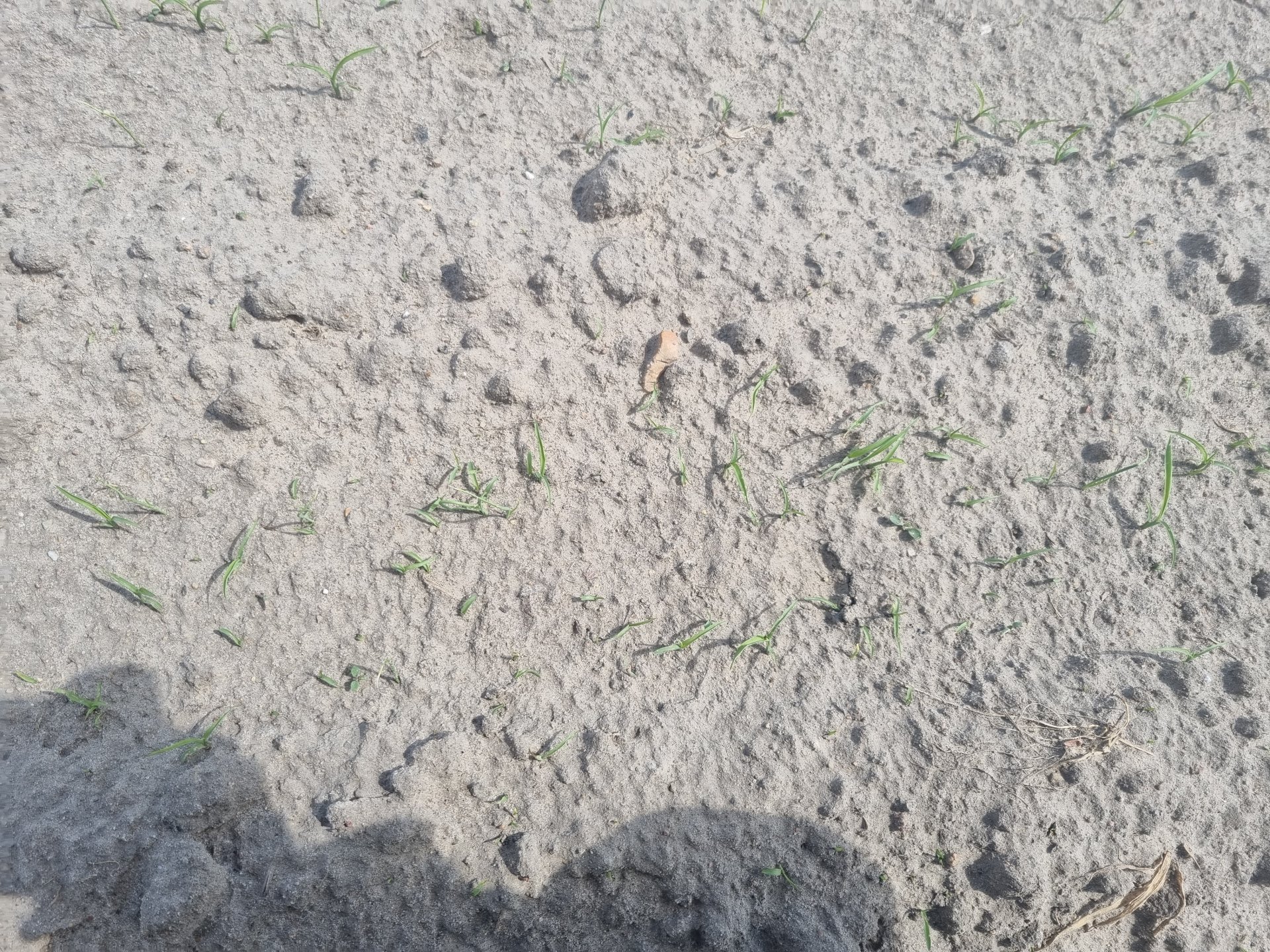

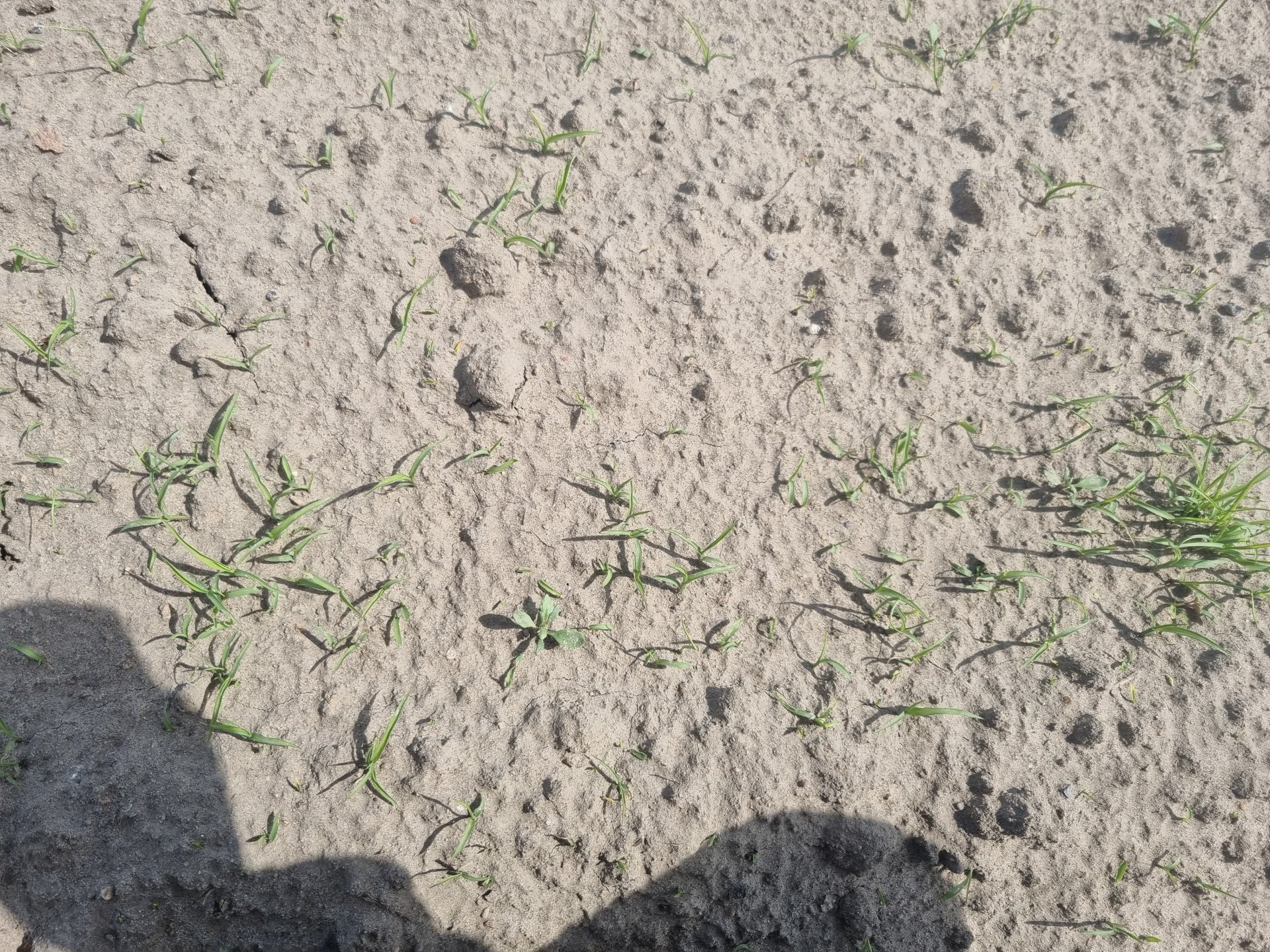

Witam, mam problem na plantacji cebuli. Zostosowałem stomp aqua w dawce 1,2l plus bandur 0,2 l przedwschodowo  i na jednym  z pół takie efekty. Wschody na polu nierówne, miejscami pełno chwastów miejscami bez chwasta. Cebula niektóra dopiero wychodzi a inne widać 1 cm flage. Można bybyło mikrodawką czymś to opryskać  aby  spowolnić wzrost chwastów, jakieś pomysły? Pierwszy raz mam taki przypadek by tak wzeszły chwasty
Edytowane przez tomek111257
3 godziny temu, michal54321 napisał:
z tego co widzę to chwastlica jednostronna więc na spokojnie weźmie ja agil jak cebula trochę podrośnie, chyba że masz problem z innymi chwastami
Miejscami jeszcze występuje komosa ale to w mniejszych ilościach
