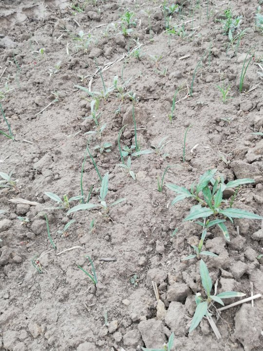

Czym zwalczyć rdest plamisty wysokokość ok10cm w cebuli siewce. Cebula słaba bo susza jak na pustyni ale rdest rośnie mimo przypalenia po goalu z lontrelem.
