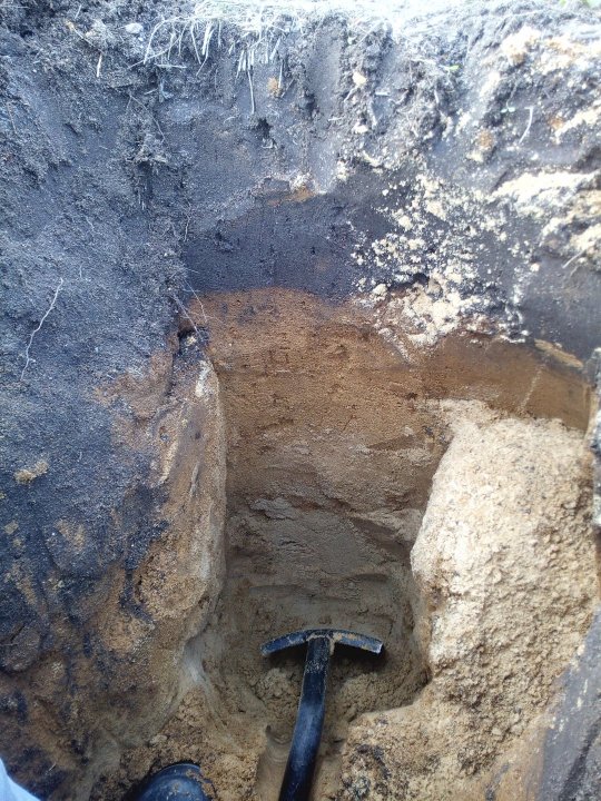

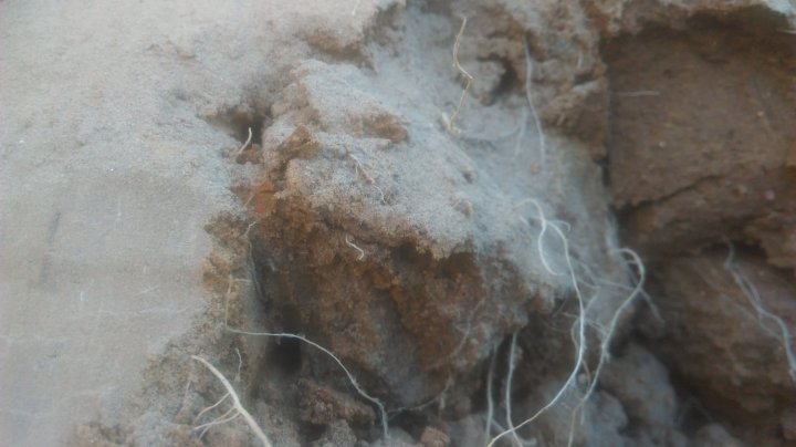

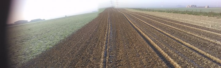

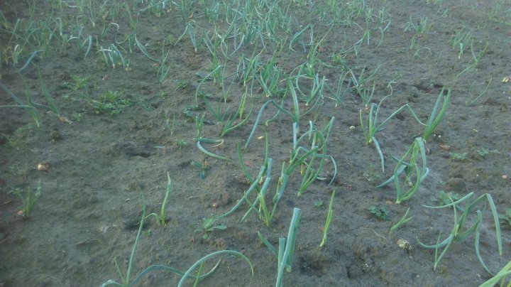

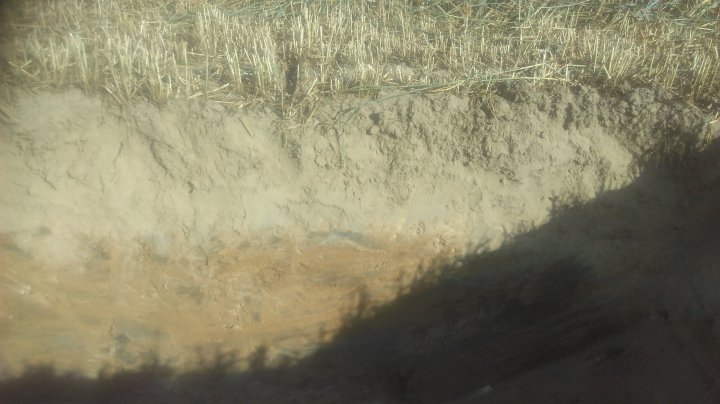

Na kle od głębosza dobrze widać, gdy pracował na pełnej głębokości. Od góry była warstwa orna, a niżej zbita warstwa płóżna, gdyż wytarły kieł głebosza, mimo tego, że był rzadko używany i pokryty korozją. Choć zgłęboszował bardzo mały pas około 0,25 ha dla próby. Korzenie pszenicy wg bardzo głęboko się korzenią, przedstawiam tegoroczne dwa zdjęcia, przy wykopaniu w suchej glebie dołu na głębokość 1,5 m. Na dnie jest grupa ziemi z białym korzeniem pszenicy. Jeśli chodzi o to czy orać czy nie orać, to przecież możecie spróbować płytkiej orki np. do 12 cm, ale za słupicą pługa pogłębiacz np. na 25 cm. Podam przykład pług 4 skibowy z przodu przed 1 skibą pogłębiacz spulchniający glebę, dlatego z przodu aby spulchnić glebę po przejeździe ciągnika po płytkiej bruzdzie. Następny poglębiacz po pierwszej skibie, po drugiej i trzeciej, po 4 nie potrzeba , bo spulchnia ten przed pierwszą, wtedy pług odwraca glebę na 10-12 cm a spulchniona jest na 35. Widziałem taką orkę już ponad 30 lat temu, ale orane było na 35 cm a pogłębiacz pogłębiał na dalsze 7 cm za każdą skibą. Ostatnie zdjęcie przedstawia glebę uprawioną, doświadczalnie pod przyszłoroczną cebulę, tak aby pozbyć się chwastów, które zdążą już powschodzić.
A co powiecie panowie na to?
70% powierzchni gospodarstwa takie warunki. I co z takim fantem zrobić?

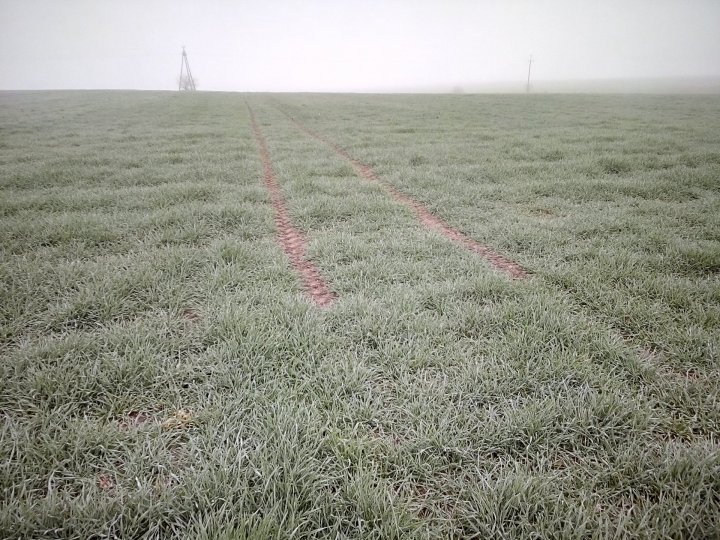

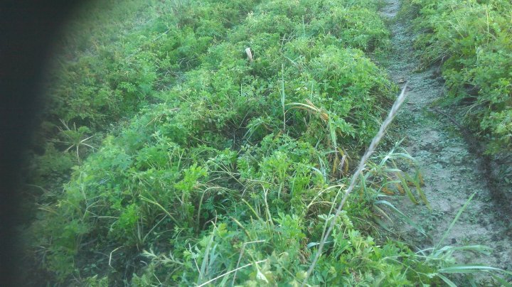

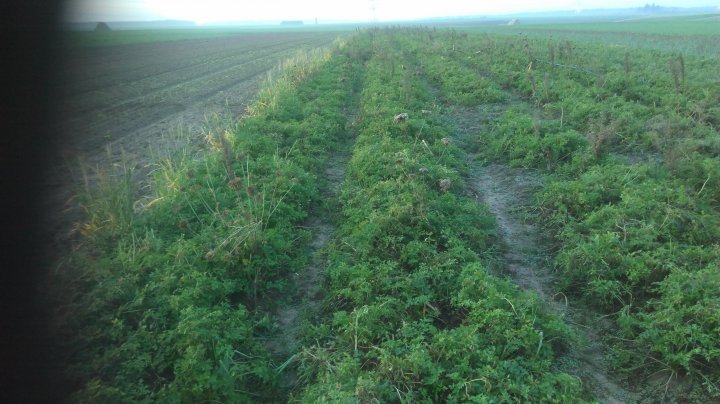

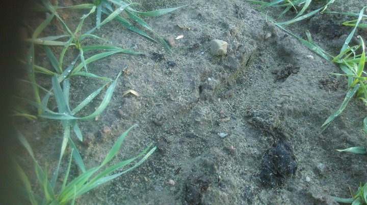

Trzeba było poorać kawałek po rzepaku również i zasiać żyto, ciekawe czy by rolnice zjadłyby też. Porównanie byłoby oczywiste. A co do uprawy mieszanej to myślę, że to nie ma sensu, gdyż po kilkunastu latach bezorkowej, gdy ziemia zaczyna się sama bronić, wykonujemy jeden zabieg orki i zaczynamy od nowa. U mnie rolnica nie wyrządzała znaczących strat, zresztą nigdy nie stosowałem na nią oprysku. Przedstawię zdjęcie pietruszki która była siana rok temu na zimę, teraz jeszcze jest na polu, są bardzo małe ogniska perzu, gdy zostanie do wiosny a nawet lata, bo najpierw będzie ścięta natka, perz zdąży się wysiać, dlatego w takich uprawach kilkuletnich perz zachwaszcza pole. Są także zdjęcia małej cebuli, którą kombajn zgubił i po przejechaniu głęboszem teraz wyrosła, oraz pszenica, która była nawożona częściowo obornikiem oraz pryskana na jesień Bizonem. Nie wiem czy to było konieczne, ale pole jest teraz czyste, miałem także pas niepryskanej pszenicy której zachwaszczenie było znikome

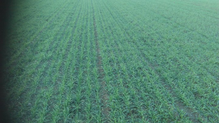

Pszenżyto bezorkowo po kukurydzy jest czyste jak łza, ale wyszło za gęste. Obsada była raczej odpowiednia, ale krzewi się jak głupie. Ciekawe jak będzie z przezimowaniem jeśli śnieg przyjdzie.
