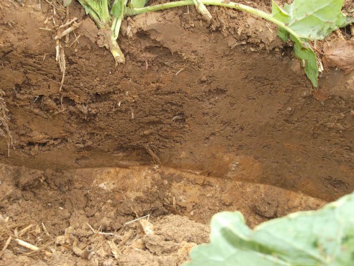

Odkrywka na 40cm rzepak po ST wcześniej nie orane kilka lat.
Moją wypowiedzią nie miałem zamiaru krytykować uprawy bezorkowej ani jej wychwalać ponieważ jej nie stosuję. Możliwe, że u Cibie daje lepsze efekty, w okolicy widzę partaczy z talerzówkami, którym jeden rok się uda i już wygłaszają teorie, za kilka lat perz ich z pola wygania i wracają do pługa.
Najważniejsze to aby robić to starannie, jak masz czas to uprawiać w optymalnych warunkach i przede wszystkim zachowywać odpowiedni płodozmian, nie ważne w jakie uprawie. W monokulturze to nawet lepiej tym z pługiem wyjdzie ale jak ktoś myśli co robi i poplony nie są mu obce to takie uprawy jak ST mogą przynieść mu wymierne efekty.

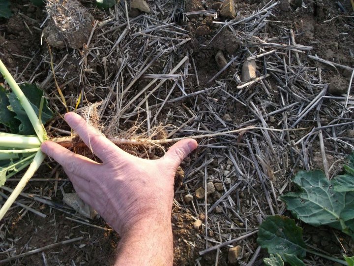

@akmaly Nie mam talerzówki która moim zdaniem powinna być tylko do płytkiej uprawy ścierniska. Może dlatego jakoś mi się udaje. Płodozmian słowo klucz, sprawdzałem np pszenica po pszenicy będzie średnio zawsze gorsza jak po orce nawet przy wysokiej kulturze i znacznych nakładach środków i pracy. Co dla niektórych dziwne i niepojęte to to, że korzenie znakomicie sobie radzą w nieuprawianej ziemi i dorastają nawet do metrów głębokości. Taka np lucerna ma korzenie głębiej jak 3m nawet 10m  Niezaprzeczalną zaletą orki jest równomierne rozmieszczenie nawozów w całej warstwie uprawnej i schowanie wszystkich błędów.
koniec września tak to wyglądało

Same zaprzeczenia nawet na jednej stronie. Pięknie wyrwany rzepak , piękny korzeń, ślicznie zasciółkowana ziemia i ktoś mi powie , że odparowanie gleby będzie takie samo, jak przy pługu . Co do struktury gleby , podam Wam prosty przykład, mamy 1 ha pole zaorane orką zimową pod zboża jare , zimą ziemia zamarzła na głębokość 70 cm , był także śnieg , np 20 cm, w marcu roztopy, woda spływa po zamarzniętej glebie , na środku pola jest kociołek ( zaniżenie) wielkości 1 ara , woda tam stoi , głęboka na 20 cm , wsiąka dopiero wtedy , gdy ziemia całkowicie odmarznie. 27 marca sieje zboża jare , całe 99 arów gleby roli jest w odpowiedniej wilgotności , dlatego agregat uprawowo siewny pięknie rozsypuje glebę i uprawa i siew wykonane jest na piątkę. Natomiast w tym 1 arowym zaniżeniu gleba jest jeszcze mokra , gdyż wsiąkło tam 200 mm wody , ale ciągnik z agregatem z trudem, ale zasiał to . jakie spostrzeżenia ? mimo suszy zboże dość pięknie się wykłosiło (jęczmień jary) , natomiast na tym jednym arze , tam  , gdzie było uprawiane i siane w mokrą glebę, zboże mizerne. Powiedzcie mi , że uprawa w mokrych nieodpowiednich warunkach daje dobre , czy z złe wyniki ..?
