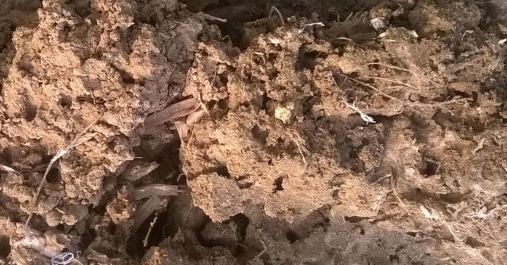

Nie wiem czy tylko u mnie, ale nie mogę tego zdjęcia czy co tam wstawiłeś otworzyć
Jeśli tak by to wyglądało na wiosnę gdybym zasiał poplon bezpośrednio na ściernisko to niemiałbym problemu z siewem soi
Czytałem, że wapno ma wpływ na szybszy rozkład słomy czy ty ansu możesz to potwierdzić po tym twoim doświadczeniu w porównaniu do pul, na których nie stosowałeś wapna?

Słoma lepiej się rozkłada przy wysokim pH bo więcej życia jest w ziemi, ale na pewno przez zimę nie zdąży Jeszcze azot i fosfor poprawia szybkość rozkładu
Osobiście chcę mieć jak najwięcej resztek (i brył) na powierzchni by chronić glebę przed wysychaniem, erozją i niszczącym strukturę deszczem. Dżdżownice jedzą z powierzchni jak jest czysto to głodują.
Edytowane przez ansu

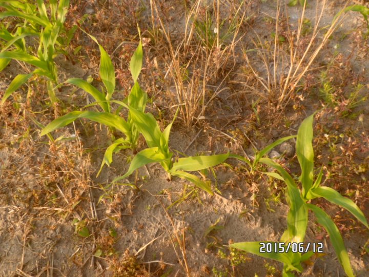

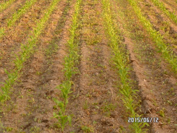

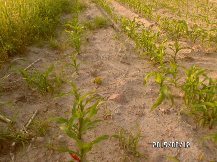

Kukurydza zasiana 1V bezpośrednio po przedplonie z pszenicy oraz poplonie z gorczycy, facelii i grochu. Nawożenie pogłównie sól potasowa 250kg/ha pod kieł ok 100kg polidapu 18N 46P oraz Microstar pz max 10kg na nasionko. Poniżej zdjęcia najgorszej kukurydzy.

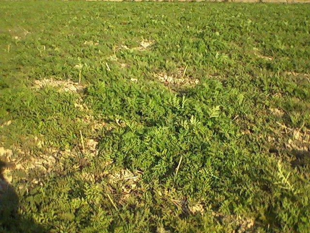

Poplony siałem tak
klasa VIz po zbiorze pszenicy obornik wymieszany broną łopatkową
klasa V

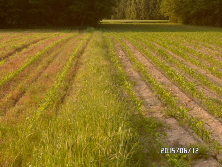

kukurydza sąsiada po prawej siana chyba kilka dni wcześniej i moja po lewej nie wiem jakie jego ma FAO, mojej to 270
tradycyjna z bliska
pasowa
