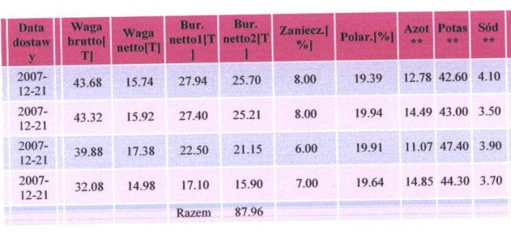

Na koniec dam wam wydruk ilosciowy i jakosciowy burakow cukrowych. Sieje bardzo maly areal chocbym mogl z niego zrezygnowac ale do doswiadczen jest to bardzo dobre gdyz caly plon jest przebadany i zwazony. Po ponad 15 latach calkiem inaczej patrze na te doswiadczenia z perspektywy czasu inaczej sie bowiem widzi. To tak jakby ktos budowal 10 lat temu czy 15 dom , chlewnie wiate z perspektywy czasu widzi co zle zrobil , co nalezaloby poprawic . Tak samo jest z uprawa bezorkowa. Zawsze mozna cos poprawic. Moje doswiadczenia i zaangazowanie oceniam na 3+. Nadal uprawiam bezorkowo ja i moj sasiad choc zabardzo tym sie nie emocjuje. ( Gdybym wyjechal plugiem na pole dopiero byloby zdziwienie )
Powierzchnia burakow 14200 m kwadratowych. Rozstawa rzedow 70 cm. (Dostawa z dn.: 21-12-2007)
