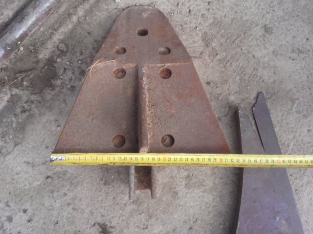

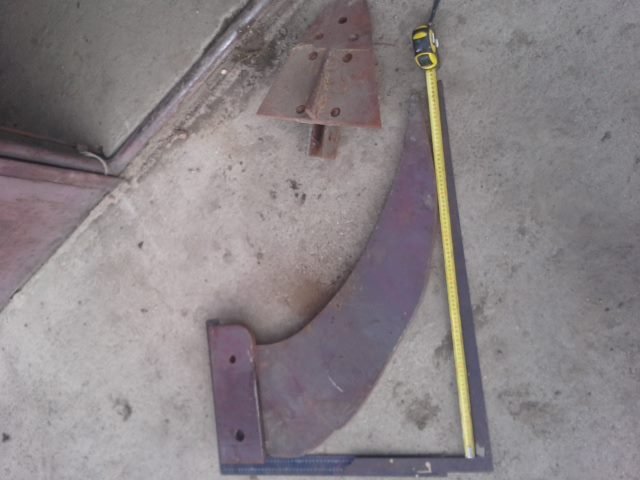

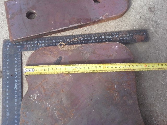

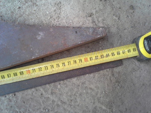

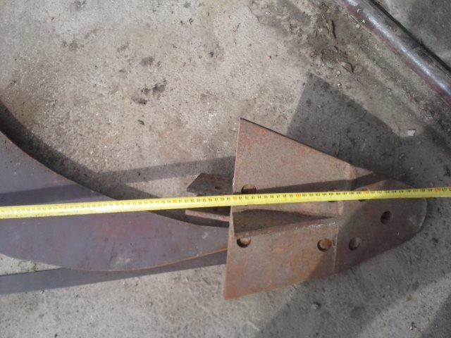

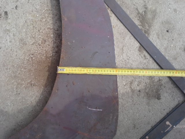

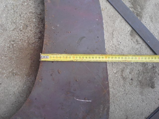

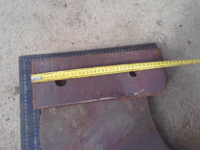

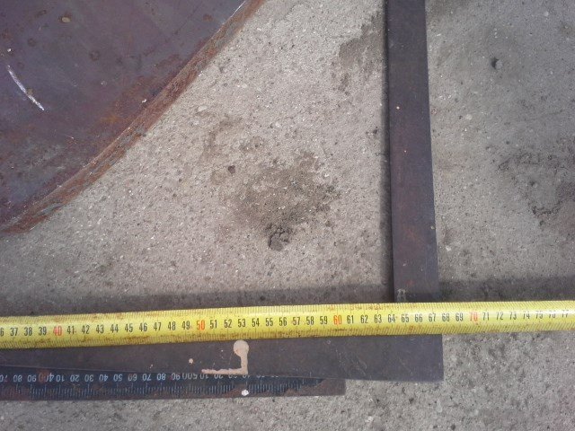

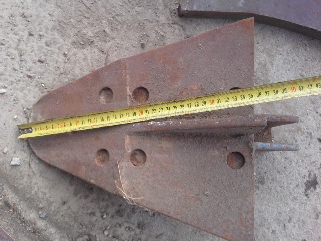

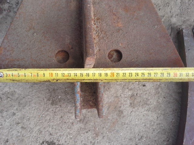

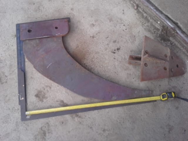

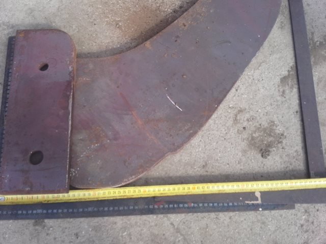

Może zbudowac własny agregat używając kłów od głębosza, myślę że ten kształt kłów jest dośc dobry, wchodzi lekko w glebę i stawia mały opór. Aby dobrze wzruszyc glebę na trzech metrach powinno by 7 kłów w mijane - 3 z przodu, 4 z tyłu, oraz szerokie lemiesze.
post-5049-0-22807800-1428069870_thumb.jpgpost-5049-0-37092200-1428069875_thumb.jpgpost-5049-0-91771300-1428069879_thumb.jpgpost-5049-0-99498500-1428069883_thumb.jpgpost-5049-0-56002300-1428069888_thumb.jpgpost-5049-0-72767400-1428069898_thumb.jpgpost-5049-0-15108100-1428069904_thumb.jpgpost-5049-0-36627700-1428069909_thumb.jpgpost-5049-0-63215200-1428069914_thumb.jpgpost-5049-0-82556800-1428069919_thumb.jpgpost-5049-0-82602200-1428069925_thumb.jpgpost-5049-0-32455100-1428069930_thumb.jpgpost-5049-0-76678400-1428069935_thumb.jpg

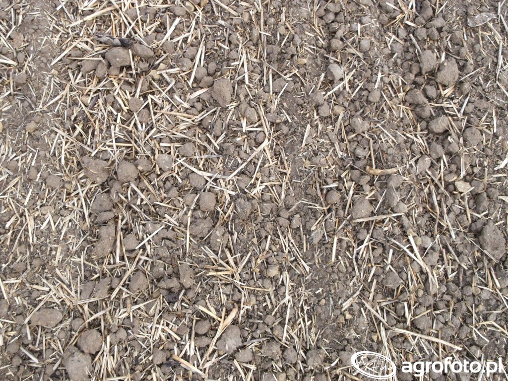

Słomy nigdy nie zbierałem, zawsze koszona z szarpakiem ( sieczkarnia jak kto woli ) a pytałem dla tego o gruber bądź talerzówkę że znalazłem filmik na YT gdzie goście walą rzepak broną wirnikową z siewnikiem zaraz po gruberze.
Na filmikach można zobaczyć wiele rzeczy, ale niestety rzadko widzimy efekt końcowy wiec nie przywiązywałbym do nich takiej wagi
 Słoma rzepakowa dobrze się kruszy wiec nie stanowi większego problemu oczywiście ważne jest, aby słoma była sucha wtedy łatwiej się kruszy zbożowa musi być dobrze pocięta i równo rozrzucona po całej powierzchni wtedy nie stwarza tyle problemów.
 W takiej ilości jak powyżej na zdjęciu nie stanowi problemu nawet dla siewnika lejkowego jest dobrze pocięta i dobrze rozrzucona a widać, że i sucho musiało być podczas siewu wtedy sucha słoma i ziemia łatwiej przemieszczają się miedzy lejkami i się nie zapycha
Oczywiście nic nie stoi na przeszkodzie żebyś sam sprawdził jak u ciebie będzie się to sprawdzało pamiętaj tylko, że mamy różne pola tak jak i na filmikach nie wiadomo, jaka to ziemia i w jakich warunkach wilgotnościowych przebiegała uprawa zasada jest jedna, jeśli jest sucho to słoma łatwiej przemieszcza się miedzy łapami maszyn uprawowych mokra ma tendencje do ciągnięcia się i tworzenia kup, co nie będzie sprzyjać wschodom czy dalszym uprawką, dlatego to, co piszę traktujcie, jako porady a nie bezwzględną metodę uprawy niema jednej idealnej technologii na wszystkie gleby i w różnych warunkach wilgotności gleby, dlatego nie szukajcie idealnej Maszyny, bo jej niema i nigdy nie będzie
