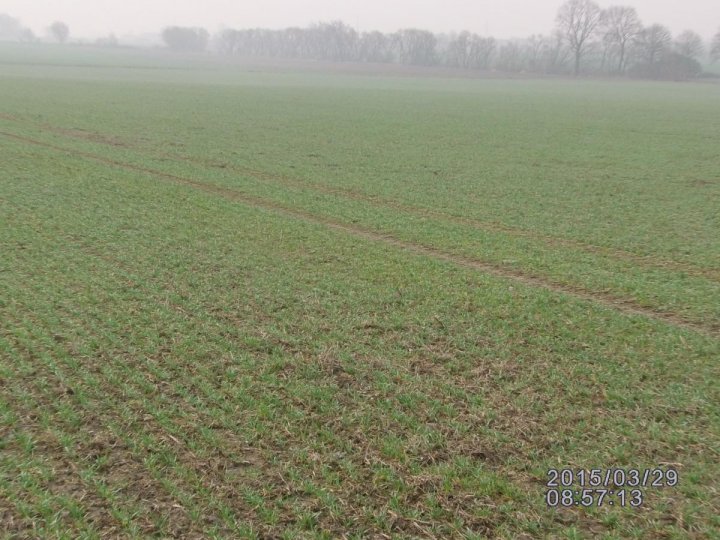

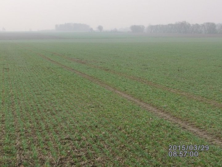

@andrzej3560, tak się przyglądam tym fotkom pszenicy jarej i zastanawia mnie jedno, czemu nie widać żadnych resztek pożniwnych? To wygląda (jak dla mnie) jak po pługu.

Chodziło mi tylko o to że to nic dziwnego że pszenica jara na zdjęciu Andrzeja wygląda jak uprawiana tradycyjnie z pługiem.

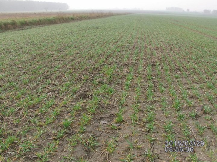

Co do pszenicy jarej pokaże może zdjęcie zasianej wąskim pasem po pszenicy ozimej. Tam będzie widac resztki pozniwne. Przecież każdy wie, że po ziemniakach, które były uprawiane bez użycia chemii na chwasty, przy kilkakrotnym obradlaniu, a następnie kopaniu kombajnem trudno resztki pożniwne. Pisałem wcześniej, że pole te na jesień było potalerzowane. Zresztą ziemniaki były wczesne, a po nich rósł jeszcze częściowo koper.
Po tylu uprawach trudno o resztki pożniwne. Ziemniaki były uprawiane bez obornika. Przecież nie możecie się czepiac cm :) wiem, że nie orze się na 40 cm. Chciałem przedstawi kontrast.

Nie czepiam się tego, co widać na zdjęciach w pszenicy, bo to tylko zdjęcia i możliwe, że jest tak jak piszesz dodam tylko, że najbardziej zubażają ziemię z próchnicy wszystkie okopowe, dlatego zaleca się stosowanie obornika właśnie pod okopowe, aby zminimalizować jej straty minimalna dawka obornika to 20t 1ha (żeby po okopowych zwiększyć próchnicę trzeba zastosować o wiele wyższe dawki obornika) następną rośliną, która też zubaża ziemię jest kukurydza na kiszonkę warto sobie poczytać na ten temat ( warto też zastosować obornik pod kukurydzę na kiszonkę, aby zminimalizować straty próchnicy).

Poniżej zdjęcia pszenicy ozimej sianej po soi pod koniec października w uprawie bez orki po talerzówce

Co do mojej pszenicy to jest posiana na 3kl, ale mam też na 4kl, ale zdjęcie robiłem dzisiaj rano wiec zrobiłem na najbliższym polu akurat 3kl
Co do poziomu wód gruntowych to nie będę się wypowiadał, bo nie robiłem takich badań powiem tylko, że od kilku lat poziom w studni jest o wiele niższy niż był kiedyś w rowach po zimie wody prawie wcale niema a w tym roku w ogóle jej niema
A co do twojej gleby to raczej bym nie powiedział widząc te zdjęcie, że to 4-5kl w najgorszym wypadku stawiam na 4kl na piachu nie tworzą się takie bryły jak u ciebie widać. Oczywiście to moje zdanie też mam lekkie gleby, ale takich brył to nigdy nie miałem na piachu po wymyciu przez deszcz widać u ciebie niewielkie ilości ziarenek piasku, co też by świadczyło o tym, że to nie jest najgorsza ziemia, ale to też tylko moje zdanie
