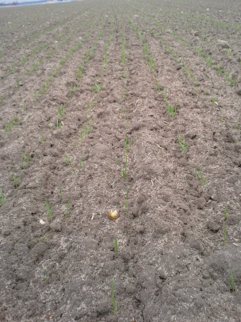

 Przesyłam zdjęcie pszenicy jarej, sianej 26 lutego 2015.
Edytowane przez andrzej3560

@andrzej3560, tak się przyglądam tym fotkom pszenicy jarej i zastanawia mnie jedno, czemu nie widać żadnych resztek pożniwnych? To wygląda (jak dla mnie) jak po pługu.
