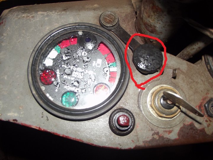

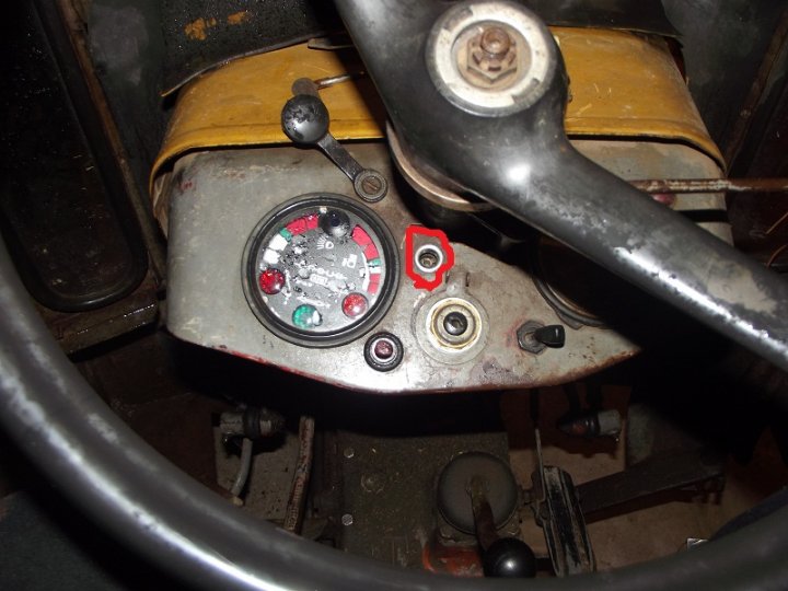

Witam. Chciał bym zrobić ciapka żeby odpalał z przycisku. Bez grzania świecami. Przycisk jest już zakupiony tylko teraz pozostaje dylemat gdzie go wsadzić? Przy kierownicy jest taka zaślepka i po otwarci jej, jest takie kółko metalowe które można były by wykręcić i tam wsadzić ten przycisk. Tylko że do tego kółka idzie jakiś przewód. Czy jest to potrzebne czy można bez obawy to wykręcić a przewód zaizolować? Dodaje zdjęcia o jakie kółka chodzi. Proszę o radę.

Czy potrzebne to zależy od Ciebie. To kółko a raczej gniazdo służy do podłączenia wycieraczki w kabinie czy tez oryginalnie chyba lampy polowej. Ja bym wolał wywiercić dziurę w lewej strony obok zegara.
kolega zenek ma racje to jest gniazdo do podlaczenia wycieraczki badz koguta jak by kto mial :P radze je zostawic moze sie przydac a obok zegara jest duzo miejsca na nowa dziurke
dla mnie najodpowiedniejszym miejscem będzie właśnie to gniazdo więc jak znajdę w najbliższym czasie czas to tam sie wsadzi ten przycisk ;]

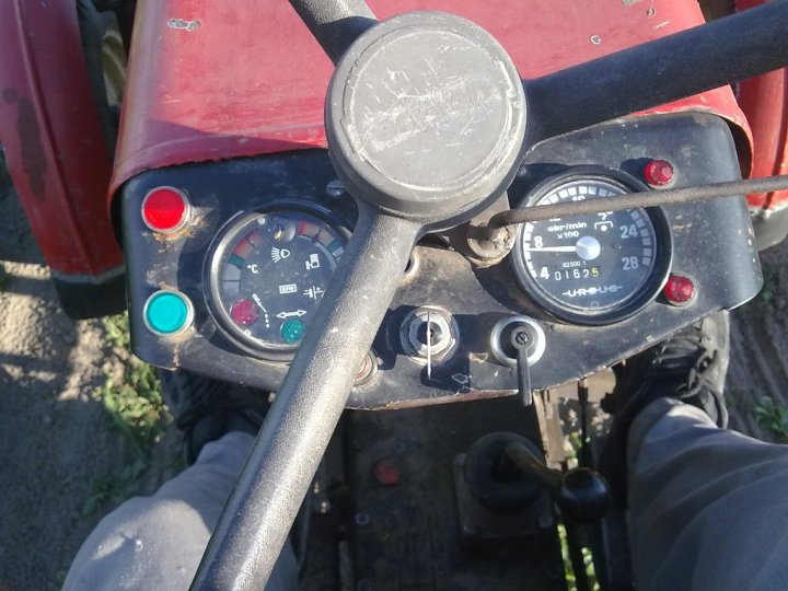

ja też zrobiłem na 2 przyciski(zielony-start, czerwony-grzanie) tylko na przekaźnikach, przyciski są podświetlane diodami i służą również jako kontrolki (czerwony-ładowanie zielony-światła drogowe), muszę jeszcze przekaźniki dobrze zamocować. foto poniżej
