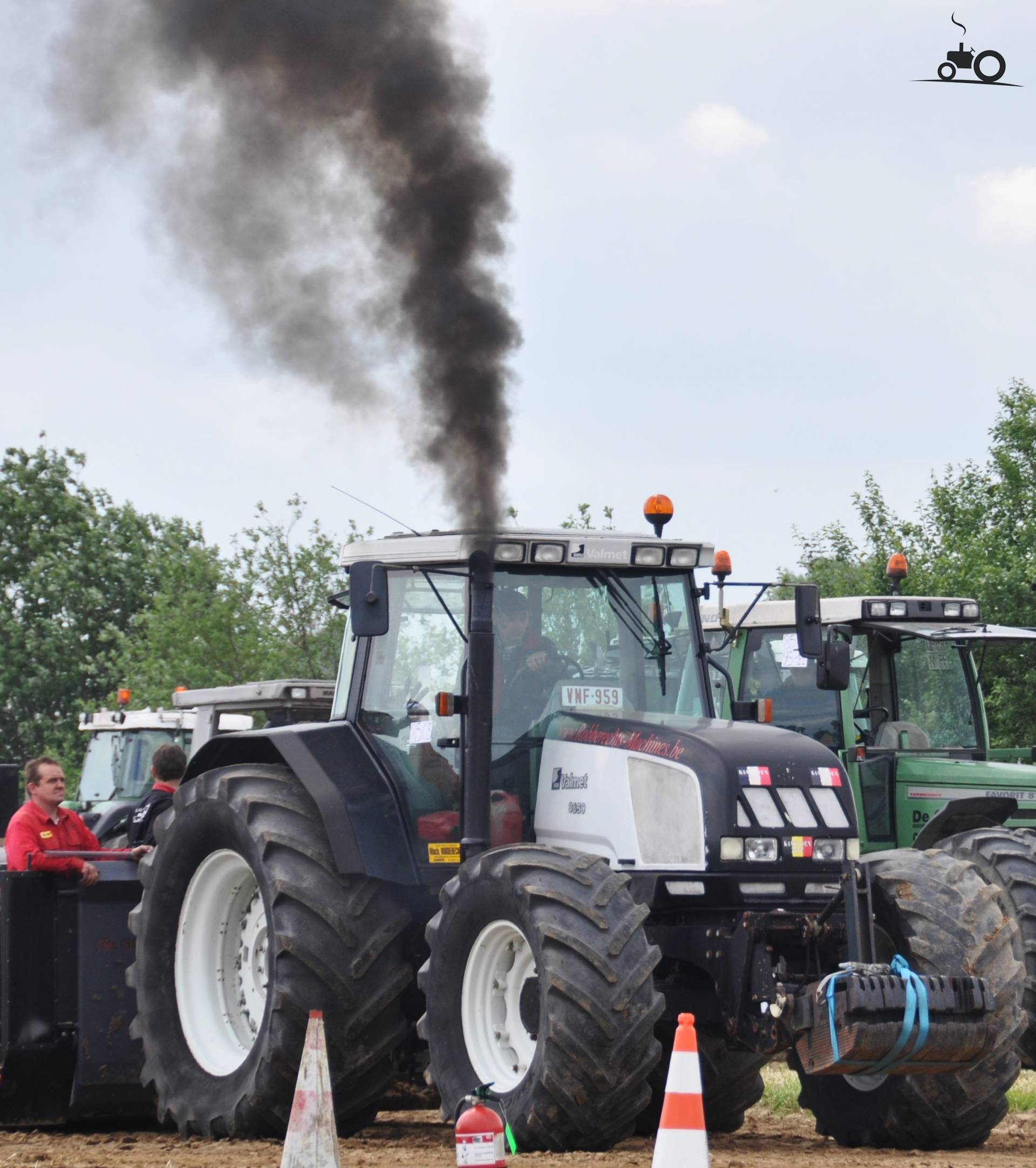

To tak wygląda ten "twój" Mega? :huh:

Chyba ten ale to już się Łukasza pytaj bo Ja ich już dawno nie widziałem i dokładnie nie pamiętam, ale jak konia szukałem to mi pokazywał ich dane techniczne dlatego mi się przypomniało :)
