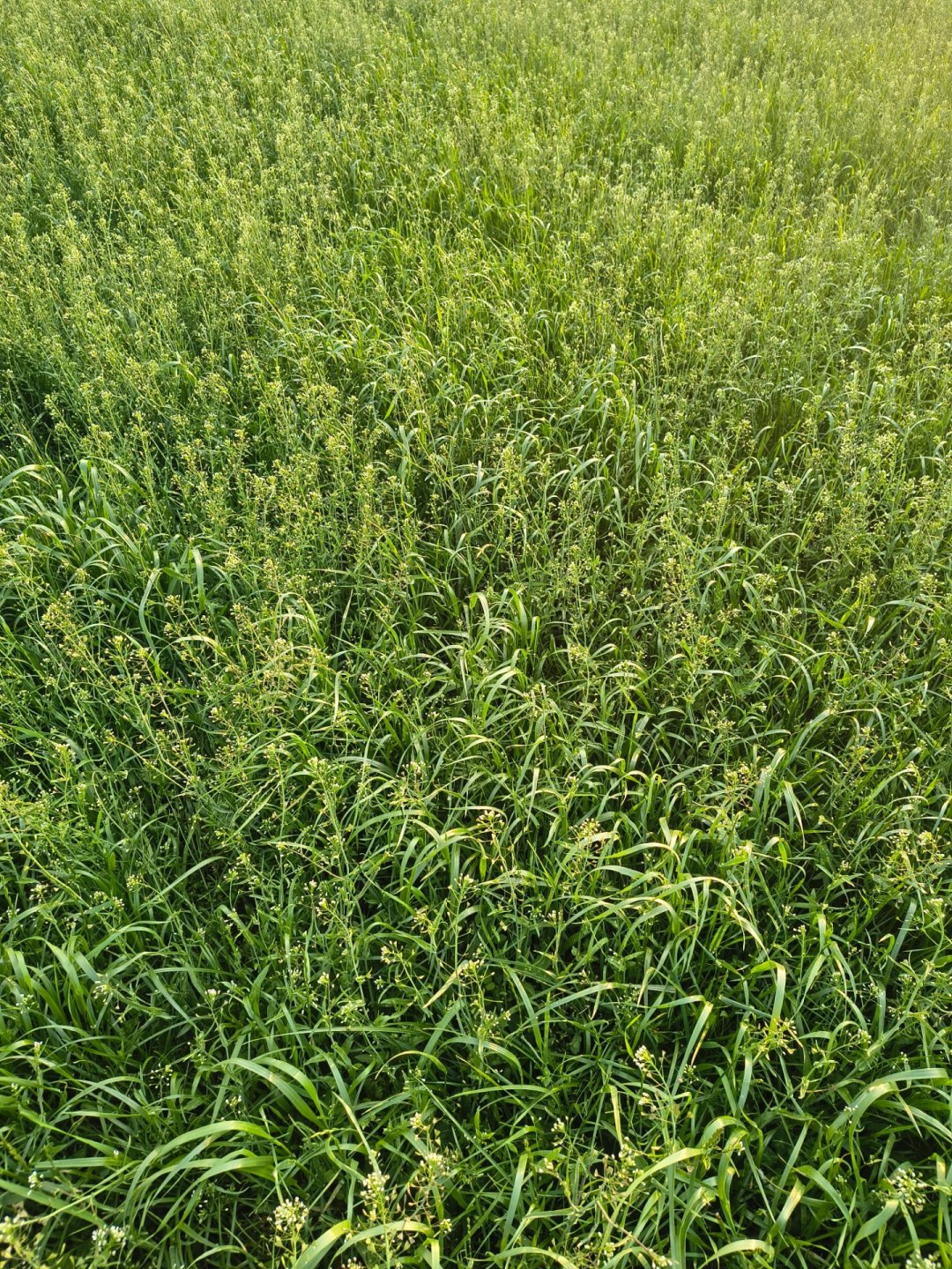

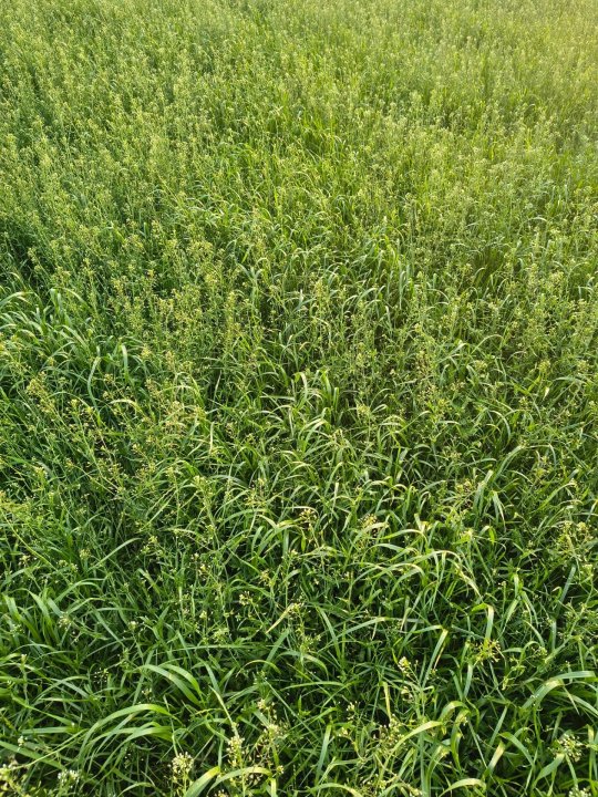

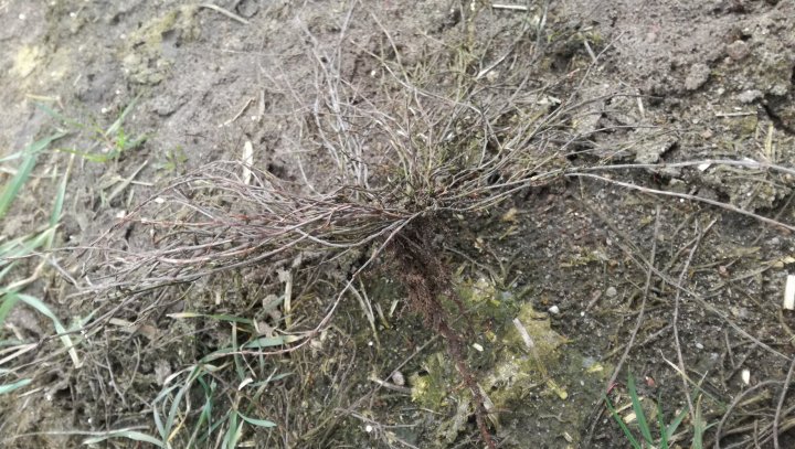

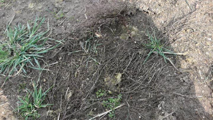

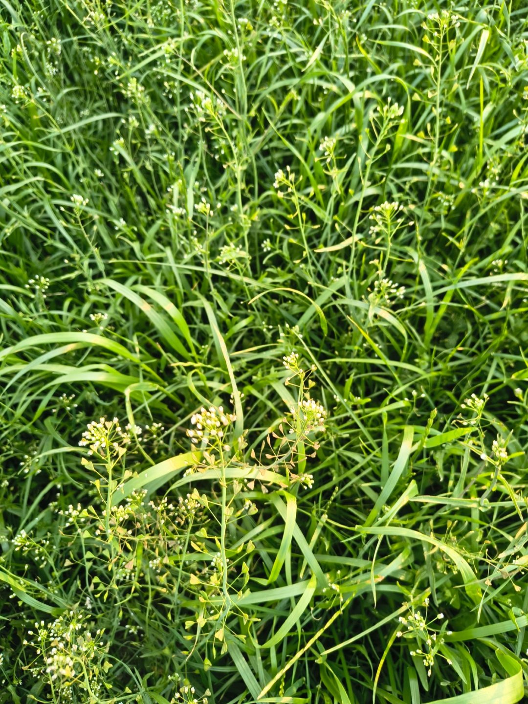

Cześć, wyoraliśmy tą łąkę na jesieni, była talerzowana też z 2-3 razy bo było dużo kęp trawy. Na jesieni trawę zasiał usługodawca - ze swoim nasieniem. Siał też u sąsiadów.
Jesień była sucha i trawa zeszła tylko w niektórych miejscach. Na wiosnę zrobiliśmy wsiewke - ten sam usługodawca.
Wsiewka za dużo nie dała - sucha wiosna i przymrozki. Gdy zrobiło się cieplej pojawiły się kwiatki takie jak na zdjęciu. Skosilismy to żeby kwiatki się nie rozsiały. Druga trawa wygląda tak jak na zdjęciu.
W lutym robiliśmy badania gleby i wyszło, że gleba lekko kwaśna, nie pamiętam dokładnie ile pH ale powyżej 6.
Co zrobić aby przywrócić tą trawę do porządku? Aby tu znowu coś rosło?
Myślałem, żeby skosić ją teraz i tydzień później opryskać czymś na te kwiatki ale czym? Co potem? Po raz kolejny robić wsiewke? :(
Ja bym wyorał i zasiał owies żeby zrobić chociaż kilka belek jeszcze w tym roku ale rodzice nie chcą bo już sporo kasy w nią wpakowaliśmy i szkodują.
Na zdjęciu takie miejsce gdzie ta trawa jeszcze jako tako jest. Są miejsca gdzie jest gola ziemia.
Moze coś sensownego ktoś doradzi :D

Jaki gatunek trawy ? z tego co widzę to może być życica a ona długowieczna nie jest i nie zagęszcza odpowiednio jak jest rzadko wsiana , zaczynając przygodę z przesiewaniem traw trzeba zaczać od odpowiedniego doboru gatunku ,
