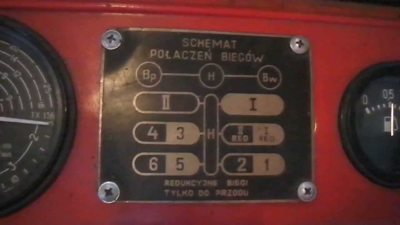

Który wodzik, u mnie jest to pierwszy od silnika. Jest kilka schematów biegów do T25 ale chyba w każdym ten pierwszy wodzik jest od rewersu.Tylko biegi mają inne ustawienia.

zacznijmy od tego ze jak w t25 wrzucisz wsteczny na jedynce czyli na redukcyjnym, to ciagnik jedzie dalej do przodu
Redukcyjny to nie jest jedynka :) Jest pierwszy redukcyjny(gdy masz biegi polowe) i drugi red.( gdy masz włączone biegi szosowe) Potem 1, 3 i 5 (na polowych), a 2, 4 i 6(gdy szosowe) i to prawda, że na każdym red. ciągnik jedzie do przodu (może być włączony wsteczny i tak bd jechał do przodu)
