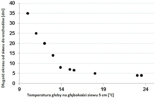

Ogólnie z kukurydzą jest tak że temperatura powietrza to jedno, a temperatura gleby to inna sprawa. Jakiś tydzień temu dopiero zrobiło się na dłużej ciepło, więc myślę że ten wcześniaczek sobie poradzi, jednak z pozostałą wolę nie ryzykować. No i najważniejsze co chcecie z nią robić, jeśli na ziarno to może i warto ryzykować, jeśli kiszonka to i tak zdąży się ją skosić.

O taki jeszcze ciekawy wykresik znalazłem :D Jak widać najlepiej siać gdy glebka na głębokości 5 cm ma około 14 stopni, czyli w praktyce po kilku dniach z temperaturą 10 w nocy 20 w dzień...
